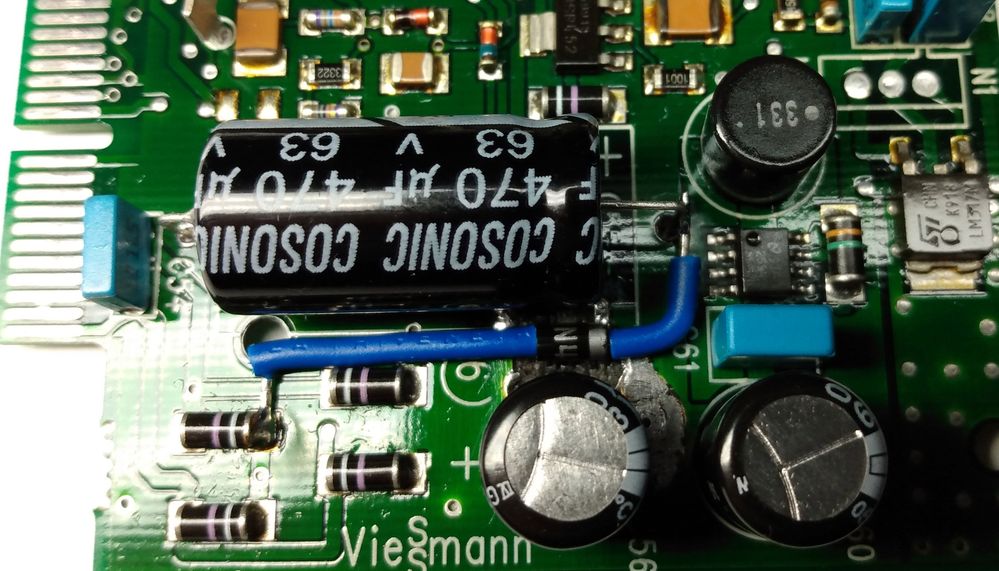

Da ich auf die Reparatur sehr gespannt war, habe ich sie vorgezogen und die Elkos verwendet, die für meine gebrauchte Reserveplatine bereit lagen. Hier ein kleiner Reparaturbericht:

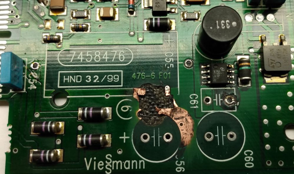

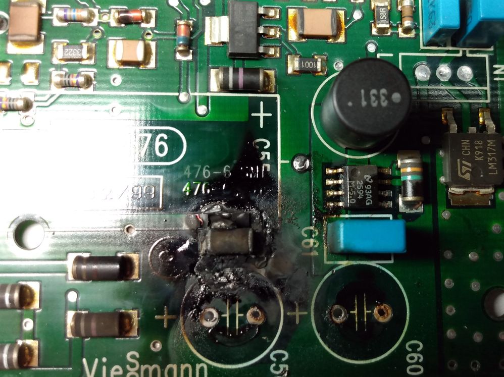

Auf den ersten Blick sah der Defekt recht schlimm aus und der Geruch war auch nicht zu verachten:
Aber es war "nur" der Leiterzug unter und neben dieser einen Diode verbrannt und auch das Material darunter, in welches die Lauge aus dem Elko eingedrungen war. Sogar die verkohlte Diode war noch ganz! Nach Einsatz eines Glaspinsels, Isopropylalkohol und Platinenlack sah es schon etwas besser aus:
Die freigelegten Kupferflächen wurden verzinnt und eine bedrahtete Diode ersetzt das weggebrannte Leiterbahnstück. Die Elkos wurden natürlich erneuert, da sie den Ausfall zu verantworten haben. Zu meiner großen Überraschung war der 5V- Regler nicht defekt. Oft brennt dieser nämlich durch.
Der Test in unserer eigenen Vitodens 200 WB2 verlief erwartungsgemäß positiv:
Da die Platine ein Geschenk war für welches ich mich hier nochmals sehr herzlich bedanke, wandert sie in meinen Ersatzteilfundus und wird für Notfälle oder weitere Tests und Messungen eingesetzt.

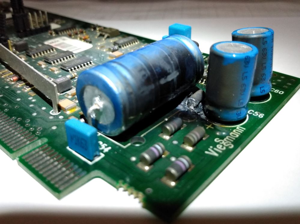

Mit Vergnügen, leider habe ich keine professionelle Ausrüstung zum fotografieren, hoffe es reicht Dir!
Grüße, DRMBV
Super Danke!
Das ist der typische "Abrauchvorgang im Endstadium" 😉:
Die Elkos laufen aus und verätzen die Platine. Die bekommt irgendwann einen Kurzschluss.
Fiedel

C61 hab ich nicht getauscht, sondern nur wegen der Zugänglichkeit temporär ausgebaut.
Genau D5 wurde ersetzt durch eine einfache 1N4001.
Für die Elkos nimmst du 105°C- Typen mit möglichst hoher Lebensdauer.
Eben "das Beste was du bekommen kannst", da ja momentan kaum was lieferbar ist.
