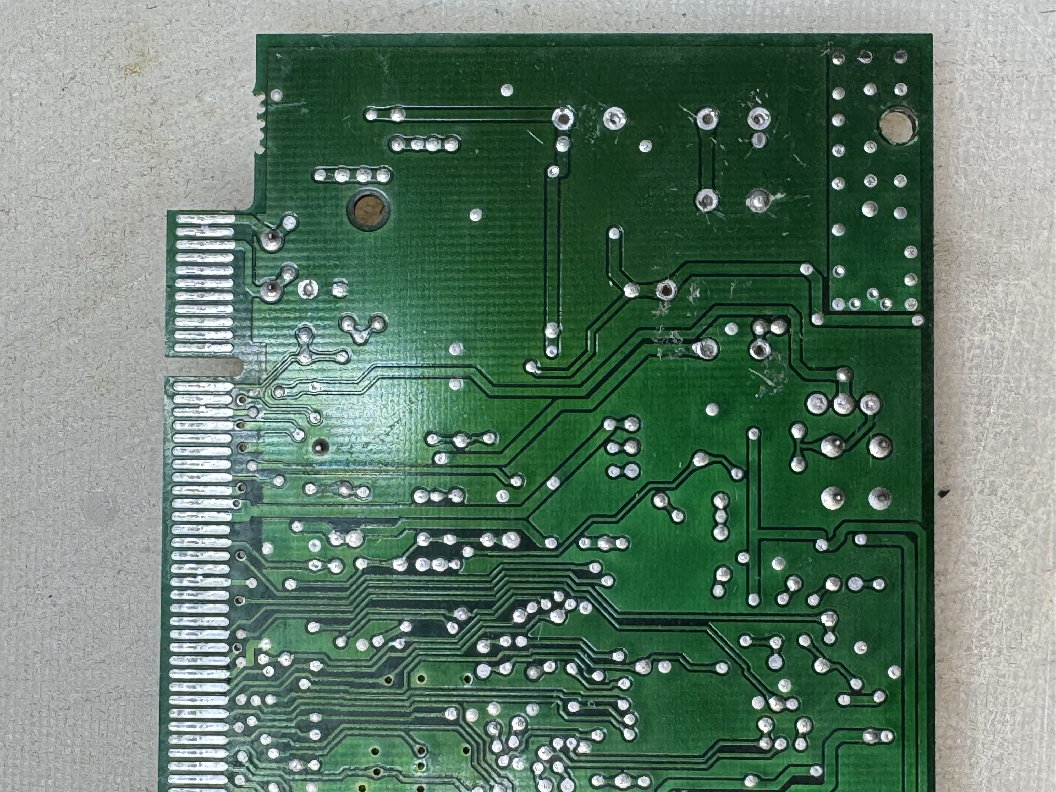

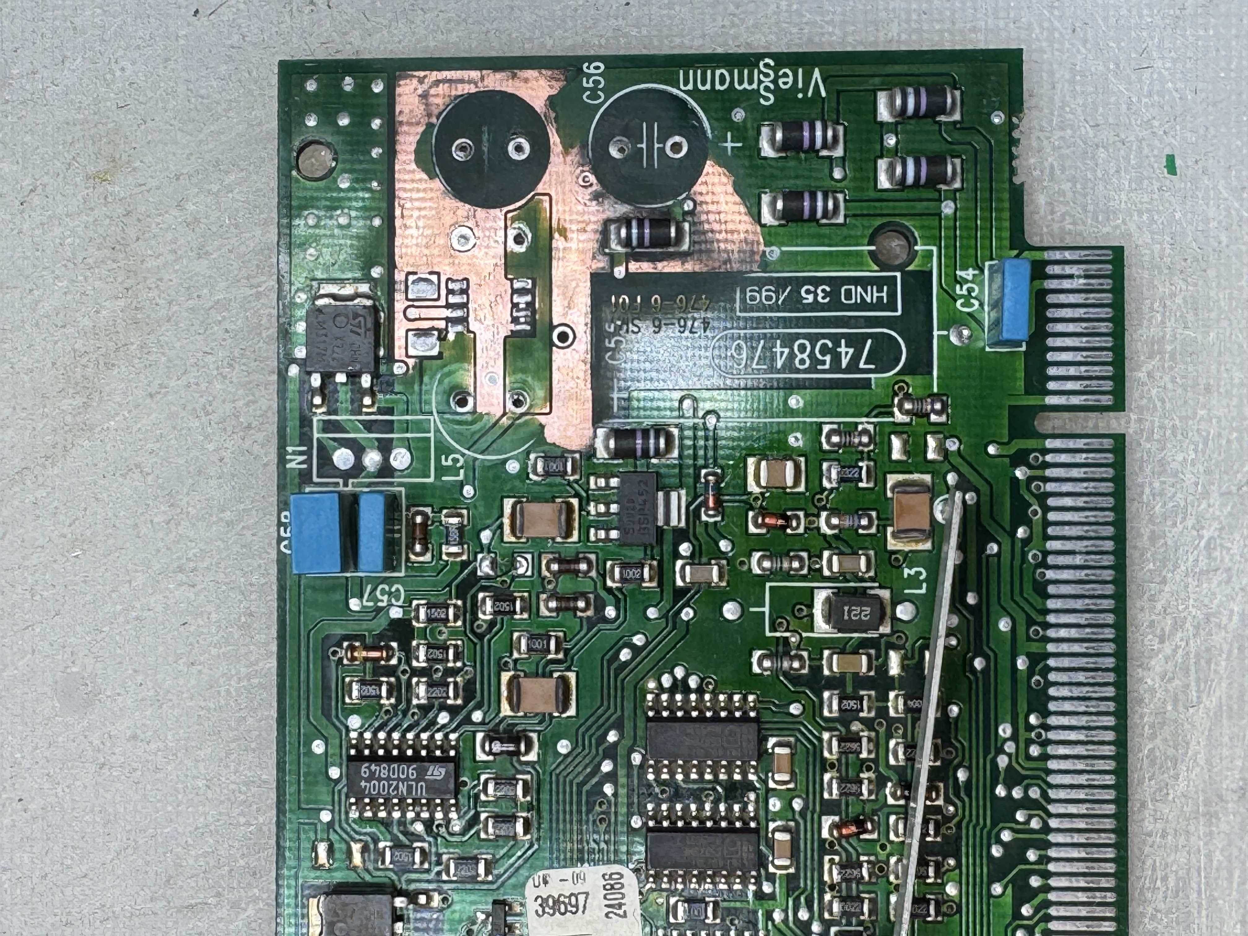

Hier mal ein paar Bilder meiner Karte im aktuellen Zustand.
Die Leiterbahnen wurden mit einem Glasradierer vom kaputten Schutzlack befreit und sehen soweit unbeschädigt aus.

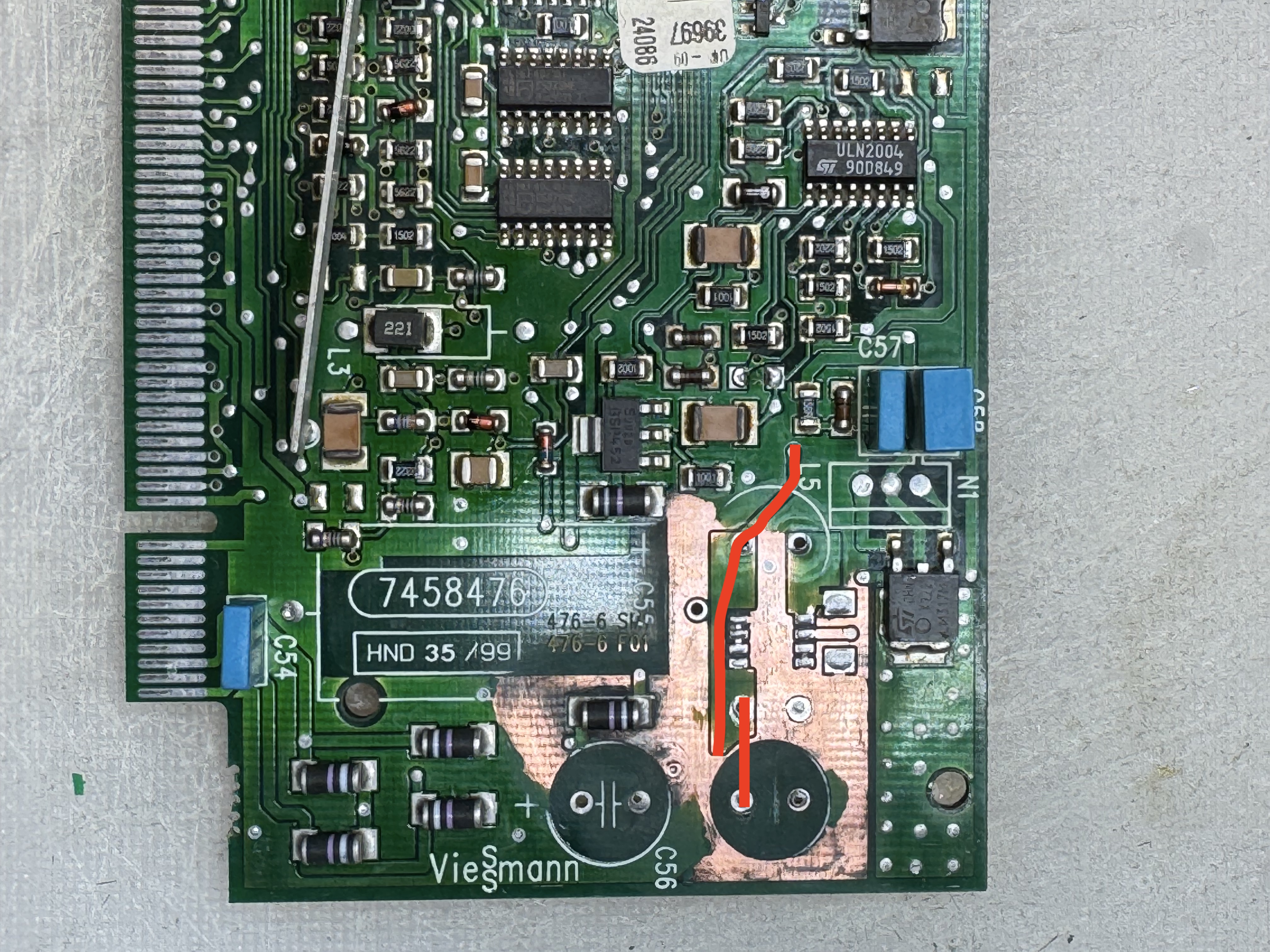

Wenn ich der Leiterbahn folge, komme ich oben bei dem ULN 2004 heraus.
So weit musste ich noch nie vordringen. Welche Leiterbahn ist das (mit Paint mal auf dem Foto rot
nachzeichnen)? Ansonsten sieht die Plat. wirklich nicht stark verätzt aus. Das sieht man auf der
Rückseite. Da wäre sonst schon Elektrolyt durchgesickert.
Servus Fiedel,
wie schon geschrieben, wenn ich mit dem Durchgangprüfer an den + und - Pol von C60 drangehe, habe ich einen Kurzschluss, das kommt mir ungewöhnlich vor. Wenn ich jetzt neue Elkos reinlöte, würde ich den C60iger ja kurzschließen, oder hab ich da einen Denkfehler.
Das ist die 5V- Schiene. Da du ja schon den 5V- Regler abgelötet hast, muss der Kurzschluss vermutl.
aus der Verbraucherschaltung kommen. Da deine Elkos wohl noch nicht so extrem ausgelaufen waren,
ist der Ausfall der Karte wohl eher auch auf diesen Kurzschluss zurückzuführen.
Du kannst jetzt nur Schaltkreis für Schaltkreis ablöten um das Problem zu finden. Auch Dioden und
Kondensatoren kommen in Frage. Ich hatte dieses Fehlerbild bisher noch nicht.
