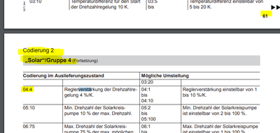

Hilft diese Info weiter? Unter welchen Menüpunkt finde ich die "Reglerverstärkung". Zwar lässt sich die Drehzahl der Pumpe anzeigen, aber wie kann die Einstellung ändern.
dafür ist diese Kodierung zuständig.
https://static.viessmann.com/resources/product_media/5671944VSA00003_1.PDF
Hallo! Herzlichen Dank für den Hinweis. Ich habe die Drehzahl erhöht. Hoffentlich läuft die Heizung jetzt wieder problemfrei weiter.
