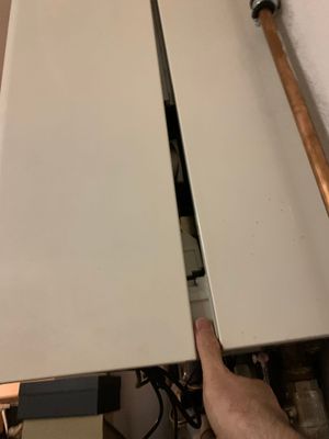

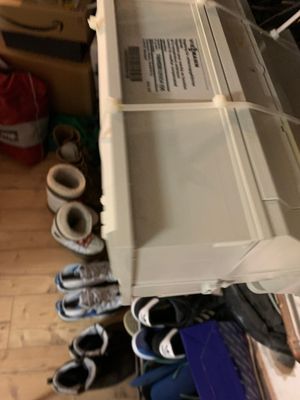

Jetzt ist das Gehäse nicht mehr verschließbar. (Bügel sind gebrochen)
(Auch die Schrauben sind verschwunden)
Das Gehäuse ist wichtig um die eine Platine zu stecken. Wenn das Gehäuse aufgeht, verliert die Platine den Kontakt zu den anderen Platinen.
Auch der Ein- Ausschalter blockiert. (Geht nicht mehr) Keine Ahnung warum.
Das Gehäuse wird mit Kabelbindern zugehalten.
Die Abdeckhaube steht unten ca 3 cm ab.

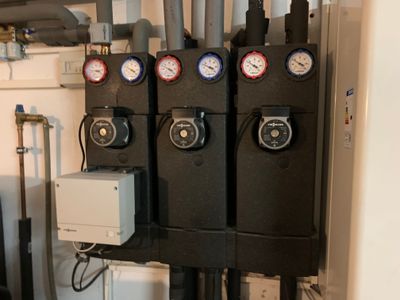

Wie kann ich feststellen, welche Pumpe den Fehler meldet? (Pumpen: Mischer, Wohnung 1 ; Wohnung 2 und die Pumpe in der Gastherme.

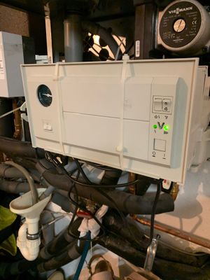

Hast du die alten Teile noch? Bitte mal Fotos vom Gehäuse, wie es jetzt provisorisch befestigt wurde.

Anbei mal die Foto.
Die LGM29.1 wurde nur 1 mal getauscht.
Nur die beiden zusätzlichen Platinen wurden jetzt auch getauscht.
Der Mischer betreibt die FBHZ.
Was wohlt fehlt ist eine Weiche.Befestigung 1Befestigung 1Befestigung 2Befestigung 2Befestigung 3Befestigung 3Befestigung +LEDsBefestigung +LEDsLEDs leuchten nichtLEDs leuchten nichtPLatine 2PLatine 2Platine 3Platine 3Pumpen für die Wohnungen und FBHZPumpen für die Wohnungen und FBHZSpaltSpalt

Super! Theoretisch kannst du die Kabelbinder wieder abschneiden. Das Vorderteil hält auch ohne
die Clips, besonders wenn das Blechgehäuse drauf ist. Ich würde da noch kein neues Teil kaufen.
Dann ggf. Vorderteil noch mal ab und den Schalter dann testen. Vielleicht klemmt er nur im Gehäuse.
Er ist ja neu, da er auf der LGM29 sitzt. Meist ist es nur die Plastetaste. Dann mit etwas Silikonfett/Öl,
gängig machen.
