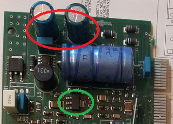

Der Umschaltmagnet wird von einem elektronischen Schalter auf der Steckplatine "VR20" gesteuert.
Ziehe die Platine mal raus und mache gute Fotos von den Elkos und Umgebung (zylinderförmige, blaue Teile).
Entweder ist die Platine defekt, oder vielleicht hat nur der Stecksockel keinen Kontakt, bzw. Kurzschluss.
Bei Kontaktproblemen würde es nach ein paar mal "raus-rein" wieder gehen.
Die Platinen gibt es noch neu oder auf Ebay. Die Nummer ist egal. VR20 ist VR20.

habe die Anlage heute mal stromlos gemacht und das Plastikgehäuse der Heizungssteuerung demontiert. An den Platinen ist mir rein optisch nichts aufgefallen, Fotos hab ich angehängt.
Ich werde jetzt einfach mal beides bestellen, VR20 und LGM29 um den Fehler einzugrenzen.

2022-09-26 06_10_05-Betreff_ Umschaltventil in Vitodens 100 WB1 schalt... - Viessmann Community – Mo.jpg.png
Die Platine ist auf jeden Fall angezählt. Es läuft schon etwas aus (rote Umrandung).
Das ist der Schalter für den Magneten (grüne Umrandung).
der Schalter schaltet aber bloss ein Relais und nicht etwa die dicke Spule über die fisseligen Printkontakte und Leiterbähnchen, oder?!?
Doch, direkt die Spule. Deshalb geht die Leiterbahn unten auch auf mehrere Steckkontakte.
Hier findest du meinen Schaltplanauszug.
uff!
Ich hab aber noch nie was von Problemen damit gehört, außer dass der
Stecksockel manchmal schwächelt. Dagegen hilft wie bei unsereins - Bewegung. 😉
Generell kann solch ein Bauteil natürlich auch mal durchbrennen.

war gestern Abend nochmal an der Heizanlage und habe eine neue alte VR20 Platine eingebaut. Nachdem die Therme wieder Strom hatte schaltete der Magnet direkt auf den Kreislauf für Heizbetrieb und der Kessel feuerte auf die eingestellte Vorlauftemperatur. Anschließend habe ich noch das Heizschema wieder auf 4:03 gestellt. Darauf gabs dann erstmal ein Feierabendbierchen.
Seitdem läuft die Anlage wieder wie gewohnt und wir haben neben der Warmwasserbereitung auch wieder warme Fußböden und Heizkörper.
@HerrP  @Fiedel An dieser Stelle nochmals herzlichen Dank für eure kompetente Unterstützung! Das hätte ich ohne euer Fachwissen nicht geschafft.
P.s. die VR20 Platine habe ich über eBay bei Heizungsteile.Günstig für 81€ gekauft, hat alles reibungslos geklappt.
