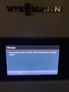

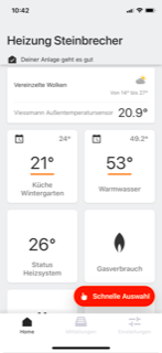

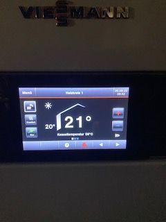

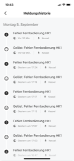

melde mich hier nochmal zu Wort. Die Anlage läuft ja jetzt ca. 14 Tage. Leider hat sich am letzten Samstag ein Fehler eingestellt, den ich nicht beseitigt bekomme. Das Display der Anlage zeigt den Fehler BC:Fernbedienung HK1 an. An der Vitoconnect Opo 2 leuchtet die untere LED dauerhaft rot. In der Vicare APP wird kein Fehler angezeigt. Ich habe die Anlage mehrfach vom Stromnetz getrennt und nach ca. einer 1/2 Stunde neu gestartet. Nach dem Neustart läuft die Anlage für ca. 5-10 min. fehlerfrei. Danach wird der gleiche Fehler erneut angezeigt. Die Vitoconnect hat folgende Seriennummer: 7637415
Folgende Fotos kann ich Dir zur Verfügung stellen.
Hier noch zwei Fotos aus der Vicare App
Hast du die Vitoconnect ebenfalls mal neugestartet, durch Ziehen des Steckers?
Ja, habe ich schon mehrfach gemacht zusammen mit der Heizungsanlage und auch mal solo. Das Ergebnis ist immer wie beschrieben. Anlage läuft ca. 5-10min. Dann wieder gleiche Fehlermeldung.
