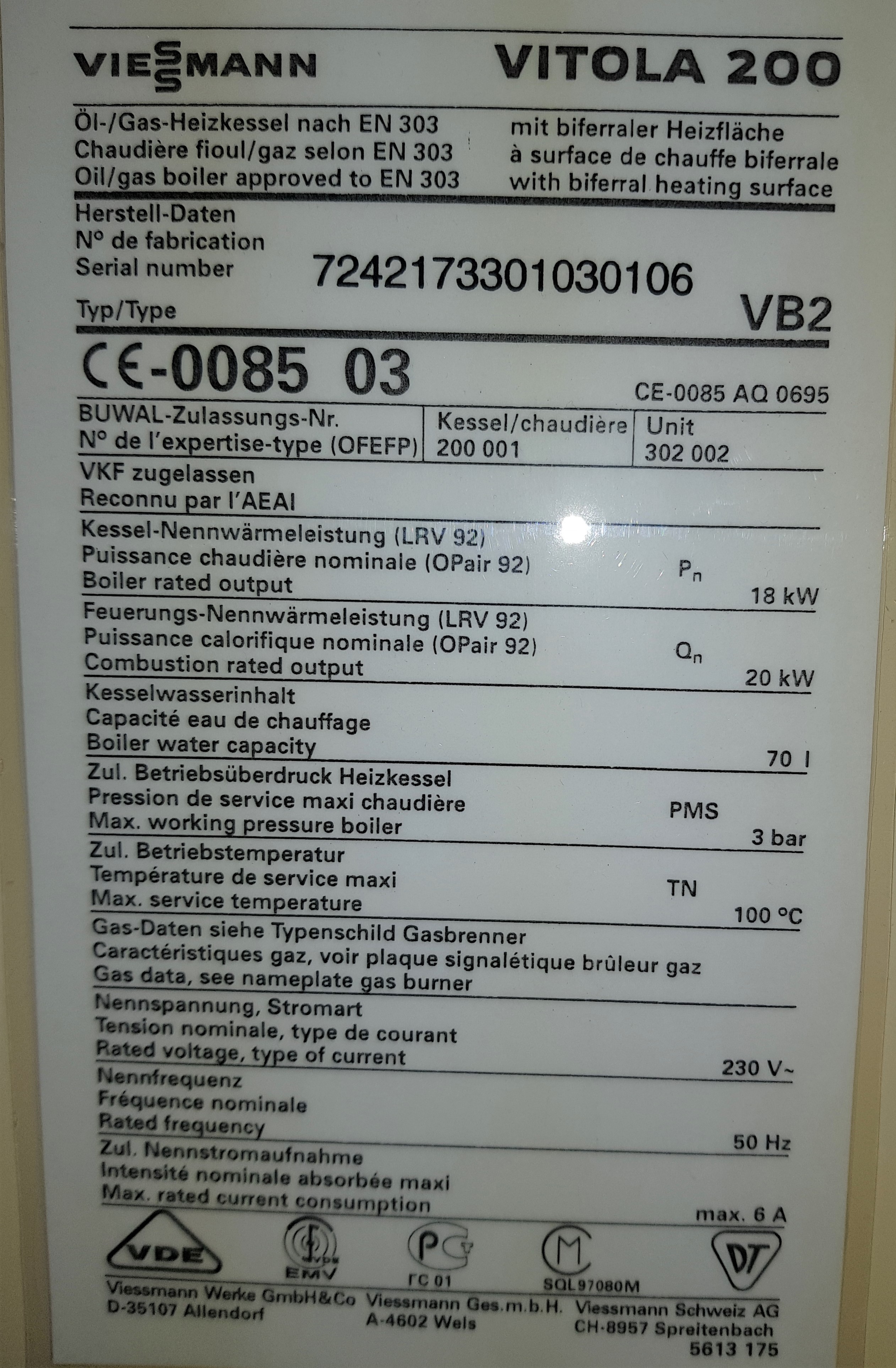

Ich betreibe eine Ölheizung aus dem Jahr 2003 mit einem Ölkessel  ( Anhang ) und einem Ölbrenner ( Anhang) die ich gern auf Erdgas umrüsten möchte ( Erdgasanschluss im Haus vorhanden )
Die Heizungsanlage funktioniert einwandfrei, jedoch wird der Platz der 3 x 2000 l Öltanks nun anderweitig gebraucht.
Die Heizungsanlage ist steuerungstechnisch verbunden mit einer Solarthermieanlage die in der Übergangszeit auch als Heizungsunterstützung läuft ( Anhang Steuerungsschema ).
Was ich gern wissen möchte : Gibt es die Möglichkeit den jetzt vorhandenen Ölbrenner  1 zu 1 auszutauschen gegen einen modernen Gas-Gebläsebrenner ( oder geht auch ein atmosphärischer  ?? ) von Viessmann ohne die Anlagensteuerung anfassen ( ändern ) zu müssen ? Das Haus ist komplett mit Fussbodenheizung ( 110 m²  beheizt )versehen und in den vergangenen Jahren mit erheblichem Aufwand  verbessert gedämmt worden. Ölverbrauch / a ca. 1.400  bis max. 1.600 Liter / a. Der Gasgebläsebrenner könnte deshalb auch etwas kleiner ausfallen als der jetzt vorhandene Ölbrenner. M.E. wären 10-12 kW o.k.

Hallo GuenterHaensch,
eine Umrüstung auf einen Gasbrenner ist möglich. Ein Eingriff in die weitere Regelungstechnik der Anlage ist dabei nicht notwendig. Sprich in diesem Zusammenhang deinen Fachbetrieb an.
