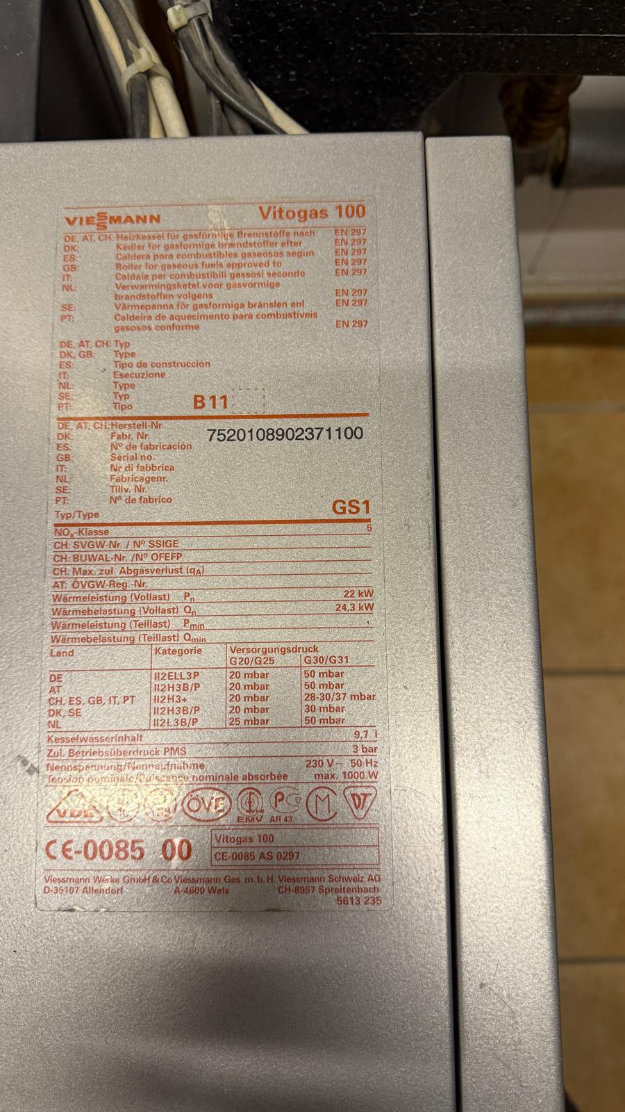

Hallo liebe Community,
unser Gasnetzbetreiber in NRW stellt seinen Gasnetz um von L-Gas auf H-Gas.
Wir haben folgende VITOGAS 100, GS1 mit der Herstellernummer 75200108902371100
Gibt es einen Umrüstsatz für die Heizung auf H-Gas und wenn ja, kann mir jemand die konkrete Bestellnummern nennen?.....Oder muss "nur" die Düse eingestellt werden?
Für Eure Hilfe im Vorfeld bereits vielen Lieben Dank.
Gruß Dirky

Hallo divanc,
vielen Dank für Deine Rückmeldung, allerdings habe ich eine Vitogas100 und Deine Rückmeldung bezieht sich auf eine Litola Anlage?
Benötige ich ein besonderes Imbaukit?
Vielen Dank
VG dirky
Das ist die richtige Nummer für die Umstellteile auf Erdgas E:
7151012
Du hast oben eine Null zuviel geschrieben. Und so wird in der App aus dem Vitogas ein Litola:-)). Divanc wird nicht das Typenschild mit deiner angegebenen Nummer verglichen ,sondern gleich kopiert haben.
