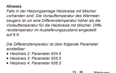

Prüfe was hier eingestellt ist. Wenn das auf 8k Steht besteht auch die Gefahr dass das Gerät immer nur kurz mit hoher Leistung läuft.

Heizkreis 2 Parameter 934.5 steht auf 8.

Nimm für einen Test das Niveau 14 auch auf 2 zurück.
Stell 934.5 steht auf 1.
Dann sollte der Mischer weiter öffnen und das Gerät zu modulieren anfangen und hoffentlich mit der Leistung zurück regeln.

934.5 habe ich auf 1 gestellt.

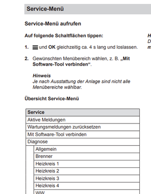

Dann könntest du im Diagnosemenü schauen
Welche Soll Temperatur für Kessel und die Heizkreise dort angezeigt werden und ob der Sollwert da überschritten wird.
Anbei nun die Werte aus der Diagnose bei 3,7 Grad Außentemperatur.
1. Soll Temperatur für Kessel:
Brenner Vorlauftemperatur 39 Grad, wenn Brenner an und Modulation auf 25% oder meinst du etwas anderes?
2. Soll Temperatur Heizkreis 1 (Handtuchhalter): 26,7 Grad bei 21/02/2 bzw. 41,1 Grad bei 23/02/14
3. Soll Temperatur Heizkreis 2 (Fußbodenheizung): 26,7 Grad

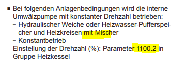

2. Frage: Am Anfang des thermischen Abgleichs sollte ich den Durchfluss vergrößern. Am Anfang war die "Pumpenlogik" der Vitodens nicht ganz klar, da wahrscheinlich ein anderer Hersteller oder Modell vom User genutzt wird. Um genug Durchfluss zu bekommen haben wir dann die bei Heizkessel/1100.2 "Solldrehzahl der Primärkreispumpe bei Heizbetrieb" auf 100% gestellt.
Die unteren Werte 1102.0 und 1102.1 wären bei unserer "speziellen" Heizungskonstruktion nicht relevant und die Werte wurden nicht verändert.
Heizkreis 1,2,3/1102.0 "Min. Drehzahl der drehzahlgeregelten Primärkreis-/Heizkreispumpe im Normalbetrieb Heizkreis 1": Steht auf 40%.
Heizkreis 1,2,3/1102.1 "Max. Drehzahl der drehzahlgeregelten Primärkreis-/Heizkreispumpe im Normalbetrieb Heizkreis 1": Steht auf 65%.

Also macht es gar keinen Sinn 1102.1 auf 100% zu stellen, da der Heizkreis der Handtuchheizkörper bei den 65% Drehzahl eh schon zu viel Wärme abbekommt?
Richtig verstanden?
Da musst du etwas experimentieren.
Wenn du die Differenztemperatur und das Niveau der HzK reduziert hast, ist der Mischer fast ganz offen und zieht deutlich mehr Wasser aus dem Kesselkreis.
Die Kesselpumpe muss das "Nachliefern" und auch noch etwas Förderhöhe für die Badheizkörper übrig haben.
auf 100% stelle?
Wenn der Mischer weitgehend geschlossen ist, wie es bei dir in der Vergangenheit war nein.
Dann ist die Wilo-pumpe mit den 20W dafür in erster Linie zuständig.
Wenn der Mischer weitgehend offen ist, arbeiten die Pumpen in Reihe, dann hat es auch einen Einfluss auf dei FBH
