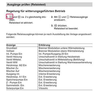

Hi Klaus,
such mal im Servicemanual nach "Relais Test".
Fiedel
Danke, aber daraus werde ich nicht schlau.
Gibt es unterschiedliche Anleitungen? Weil den hier beschriebenen Knopf (ist wohl "Einschalten" gemeint? ) habe ich gar nicht.
Ich habe im Service Menü "Aktorentest" entdeckt. Dort sehe ich aber nichts was wie "Pumpe" klingt. Neben anderen Digen, die sicherlich nichts mit der Pumpe zu tun haben, sehe ich "Ausgang intern" und "Ausgang 28".
Und selbst wenn eins davon die Pumpe ist, da geht nur "An" oder "Aus". Ich kann nicht sagen die Pumpe soll Vollgas geben, oder nur 50% oder sonst wie stark laufen. Oder ist beim Aktorentest immer "Vollgas" gemeint?
Für die Solarpumpe gibt es beim Aktorentest "Min" und "Max". Aber die Heizkreispumpe kann ich nicht identifizieren.
Hier trifft leider Laie auf veraltete beschissene Menüführung from hell aus den 90ern...
EDIT: ja, es gibt unterschiedliche Anleitungen...Gerade mal das original Papierexemplar bemüht.
Dort sind "meine" Knöpfe beschrieben und der "Relaistest" heisst "Aktorentest"
"Ausgang intern" ist wohl die Heizkreispumpe. Dabei steht "Interner Ausgang [20] (int. Pumpe) aktiv"
"Ausgang 28" ist "Zirkulationspumpe", was wohl Warmwasser betrifft.
Wenn ich "Ausgang intern" an schalte läuft die Pumpe. Sehr gut!
Dann bleibt nur noch die Frage ist "An" gleich "Pumpe läuft auf maximaler Stufe"?
