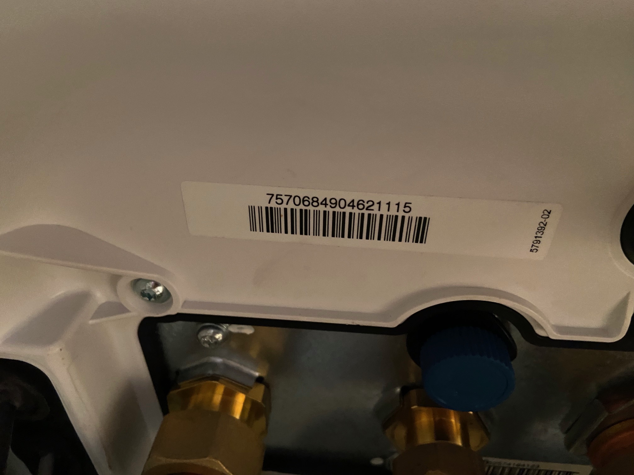

Wie alt ist das Gerät ? Schreib am Besten mal die Seriennummer.
Hallo Franky,
erstmal VIELEN DANK für deine Hilfe. Hier sind noch weitere Bilder... zwecks Seriennummer.
Gruss Doro
Offenbar ist das Gerät nicht für den deutschen Markt bestimmt ? Zumindest sagt die App,Materialnummer unbekannt.
Darauf deutet auch der Aufkleber.,wo Fr,( für Frankreich?) aufgedruckt ist.
Es gilt trotzdem das Geschriebene.
