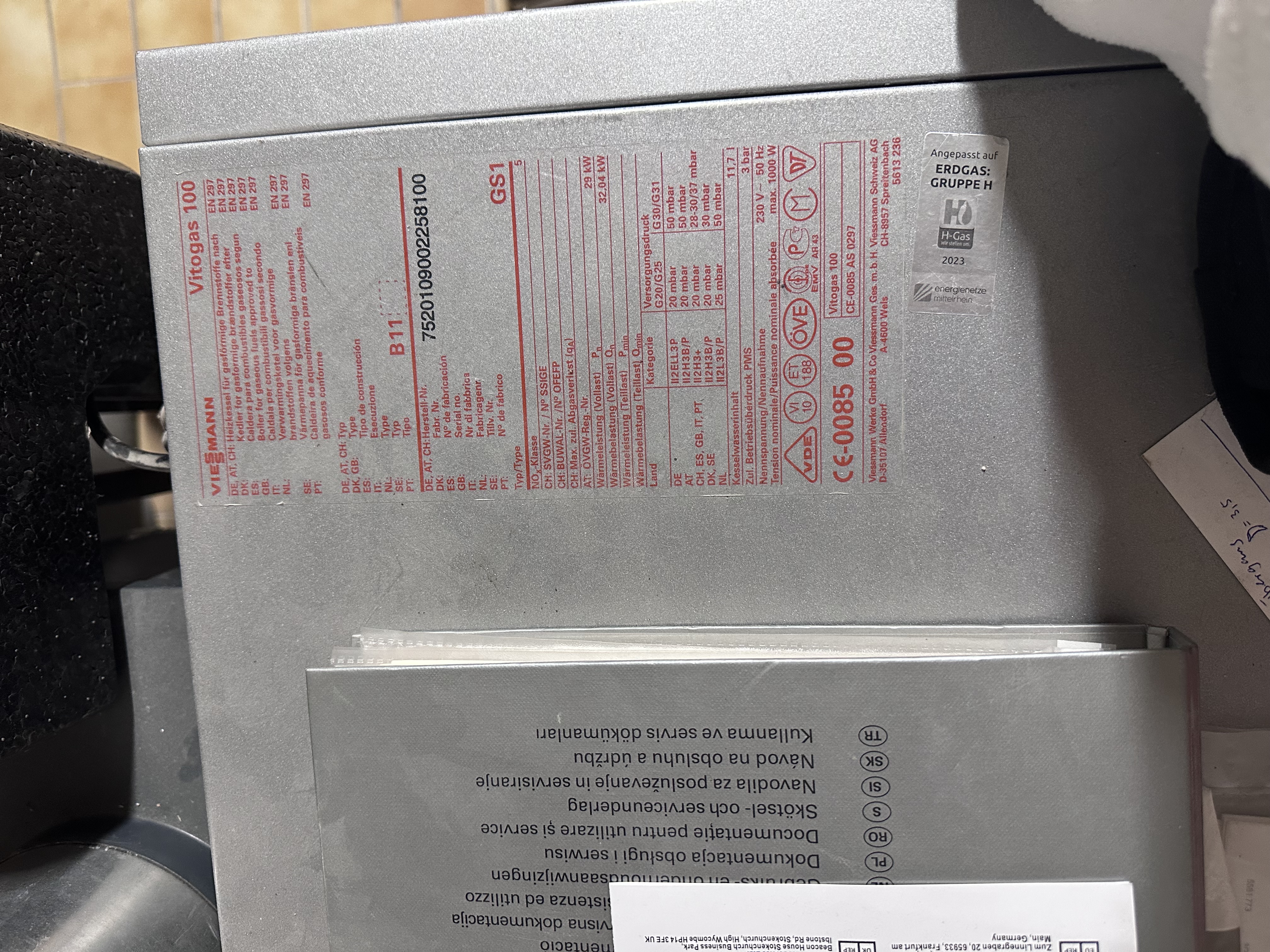

ich benötige eine neue Elektrode für meine Heizanlage. Kann mir jemand sagen welche genau das ist und wo ich so eine herbekomme?
Habe mal ein Bild gemacht im ausgebauten Zustand und auch vom Typenschild meiner Anlage.
Vielen Dank schon mal
Was du brauchst, ist ein Zündbrenner. Du gibst dafür die Gerätenummer in die Ersatzteil-App ein. Dann werden dir alle Ersatzteile angezeigt. Denke dran, dass die Viessmann-Filialen nur an Fachfirmen abgebnen.
Hast keine, musst dir den Zündbrenner online besorgen. z.B. im Löbbeshop.
https://www.viessmann.com/etapp/search/de/0500
Eine Düse für Erdgas liegt meist bei. Hast du z.B. Flüssiggas, musst die Düse extra bestellen.
