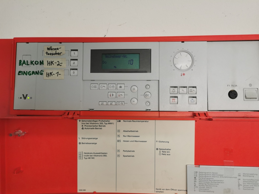

Interessant , heißt das  das HK1 nicht für WW-erezeugung verwendet werdn kann  Wozu wird dann HK1 in der installierten Anlage   verwendet?
der Installateur hat damals HK1 als Wärmetauscher für WW beschriftet, (Primärer WW-Kreis),  HK2 und HK3 für die 2 Heizkreisläufe.
siehe Bild
Der HK1 ist immer der ungemischte Heizkreis.
Sicher, dass es ein HK1 ist und nicht ggf. ein Kesselkreis, welcher über einen Systemtrennung verfügt?
Wie gesagt, aus der Ferne kann ich das nicht ermitteln, bitte lass dies durch einen Fachmann vor Ort prüfen.
