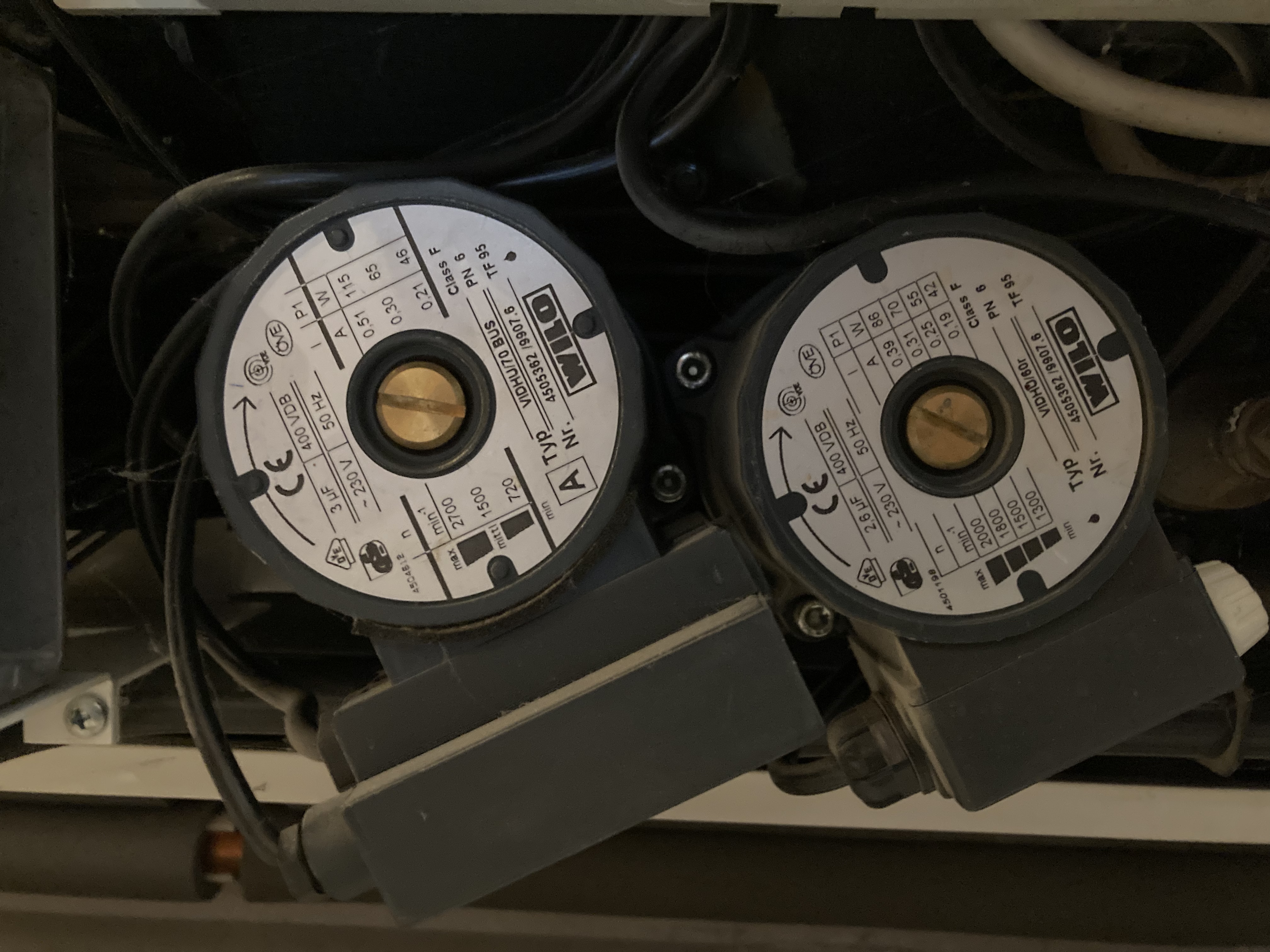

wir sind gerade dabei, den Stromverbrauch unseres Haushaltes zu erfassen. Uns fehlt leider eine Messung der Heizung; ich kann leider nicht am Stromkasten/Sicherung messen.
Es handelt sich um eine Vitodens 300 WB3, Einbau 1999
Im Handbuch wird die Leistungsaufnahme für die Umwälzpumpe mit 115W und der Brenner mit 20W angegeben.
Aber: Es gibt da ja noch mehr Pumpen (insgesamt 3?), und die werden mit den Jahren natürlich nicht besser.
Vom Verbrauch würde abhängen, ob es sich uU lohnt die eine oder andere Pumpe zu Erneuern, sicherlich gibt es da inzwischen sparsamere Geräte.
Gibt es irgendwo Erfahrungswerte für diese Heizung?
Hat das Alter der Pumpen evtl Auswirkungen auf die Leistungsaufnahme?
Ist der Einbau neuer, sparsamerer Pumpen sinnvoll (Einbau vs Einsparung?)

wenn du diese sehr wertige und robuste Therme noch einige Jahre betreiben möchtest, lohnt sich
der Tausch der Pumpen auch ohne vorherige Strommessung. Sie sind der "Hauptstromfresser".
Das Alter der Pumpen kann eine Rolle spielen (wenn sie schwergängig werden), muss aber nicht.
Zum Messen des Gesamtverbrauchs müsste die Therme an der Klemmdose abgeklemmt werden
(Sicherung zuvor aus!) und an der Thermenleitung ein Stecker, sowie an der Dose ein Stück Kabel mit
Kupplung angeklemmt werden. Null und Phase muss an Stecker und Kupplung gekennz. werden,
um sie nicht zu vertauschen. Dann kannst du einen üblichen Energiemonitor einschleifen.
Als Austauschpumpen könntest du die offiziell empfohlenen (bitte Ser.Nr. der Therme angeben) nehmen,
oder diese günstigen Universalmotoren.

Eigentlich ist der Austausch kein Hexenwerk, aber mit der Elektrik solltest du schon "sattelfest" sein.
Die alten Pumpenkabel müssen abgeschnitten, neu abgesetzt und mit Aderendhülsen versehen werden.
Oder du klemmst sie in den alten Pumpen ab. Da sollten schon Aderendhülsen dran sein.
Dann brauchst du eine wasserdichte Klemmdose in der die alten Kabel mit denen der neuen Pumpe
verbunden werden. Wago- oder Federklemmen sind gut geeignet (mögl. nichts mit Schrauben.)
N und Phase dürfen nicht vertauscht werden, die grüngelbe Ader muss etwas länger sein,
als die beiden anderen.
Der Rest ist simpel:
- zeitlich ggf. so legen, dass bei Problemen Service schnell gerufen werden kann, oder im Sommer durchf.
- Absperrhähne (2 Stück unter der Therme) zum Heizkreis schließen, Wasser aus Therme ablassen
- Pumpenmotor(en) austauschen (Drehmoment für Schrauben: 5 Nm ; über Kreuz anziehen)
- Therme langsam neu befüllen und entlüften (Serv. Anl. S.5)
- falls der alte Schnellentlüfter "vergammelt" ist -> auch den tauschen, oder ggf. durch ein Hand-
entlüftungsventil ersetzen ; es entlüftet sich ggf. besser, wenn eine Weile Wasser aus dem
Entlüfter herauslaufen kann (per Schlauch in Abfluss leiten)
- Anlage wieder auf Druck bringen ; Absperrhähne zum Heizkreis öffnen
