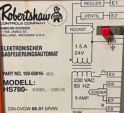

Steuergerät HS780-40NL-206B Nr.7251 704 geht auf Störung
Heizgerät Viessmann Rexola-biferral-RN
mit Steuergerät (siehe oben) geht auf Störung.
Bei Entriegelung kommt grüne Leuchte und die Heizung funktioniert
eine gewisse Zeit. Vorgang wiederholt sich sich mehrmals am Tag.
Kann jemand helfen. Danke. Christoph Riegel

Ich finde nirgends einen Schaltplan. Meine Frage ist: Gibt es einen Flammwächter?
(direkt neben der "Glühkerze")  Gruss Christoph
Monteur besteht auf Steuerung Wechsel
