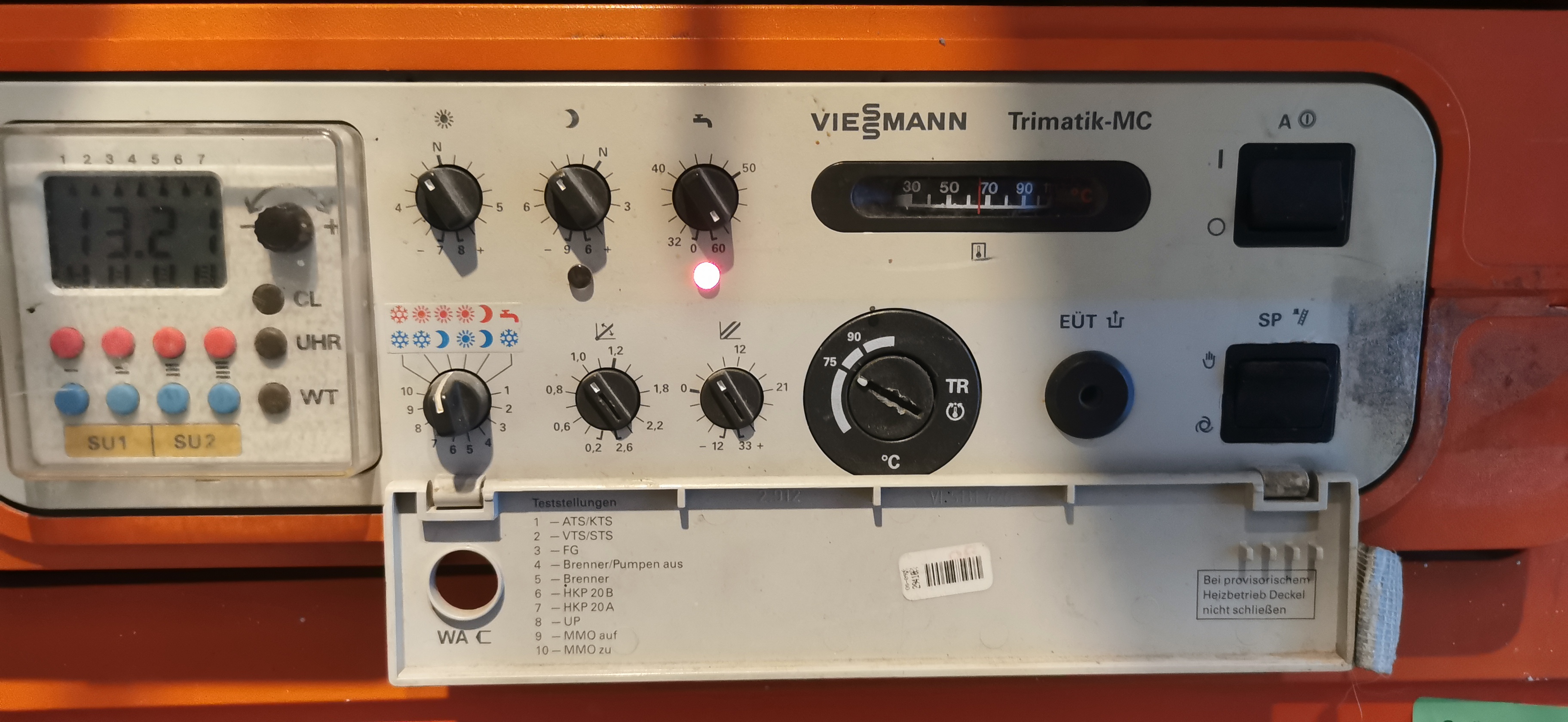

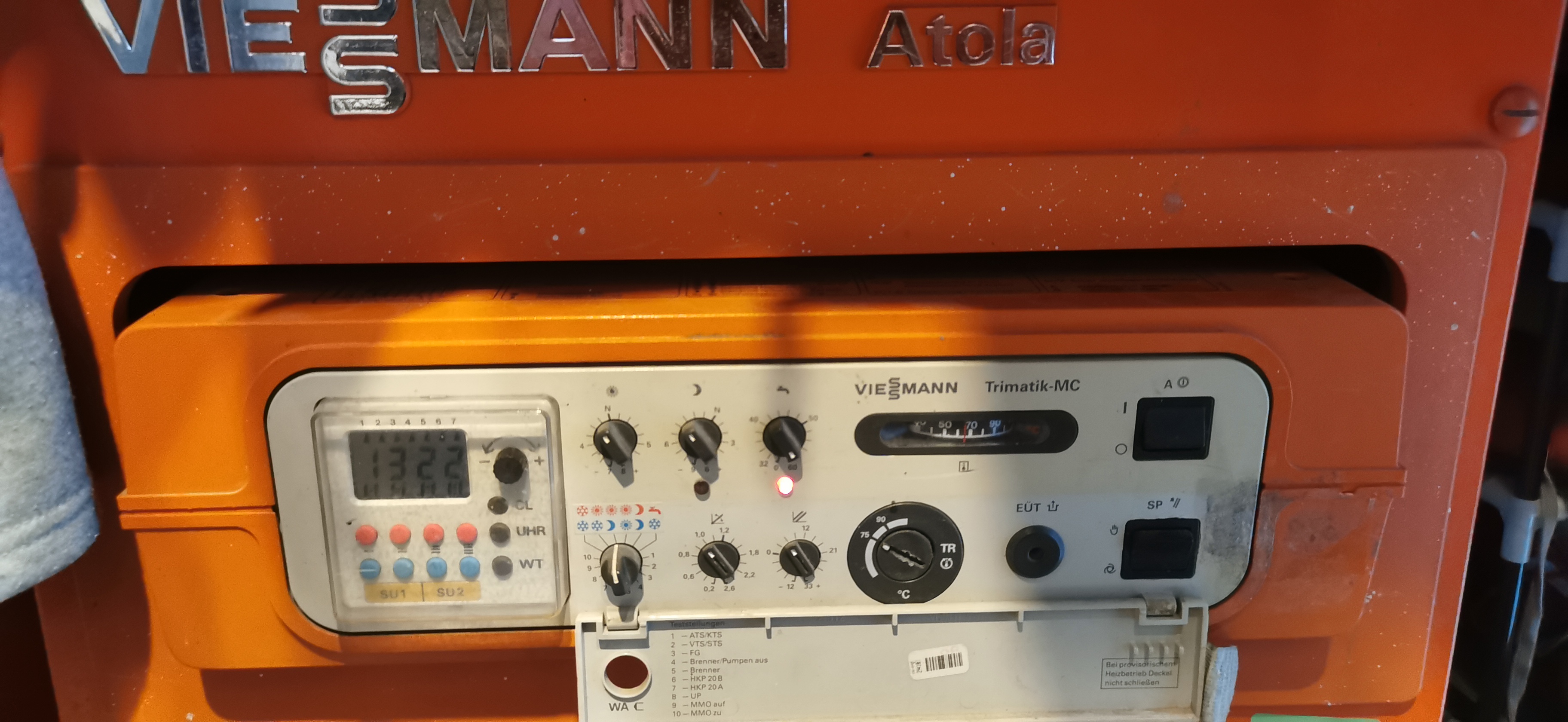

  • Wie kann ich die Heizung anders einstellen, um es etwas kühler zu haben und energiesparender zu heizen und den Gasverbrauch zu reduzieren? Ich habe leider keinerlei Ahnung von den Einstellungen. Es wurde irgendwann so eingestellt und nicht verändert. Würde mich über eine Nachricht freuen. LG Anja
Du könntest z.B. die Heizkurve geringer einstellen. Heizkurve ist der Drehschalter neben dem Betriebsartenschalter. Steht jetzt wohl auf 1.0. Mit dieser Einstellung wird die Vorlauftemperatur unmittelbar beeinflusst. Jeder Zehntel-Teilstrich bewirkt etwa 2k Temperaturveränderung.
Den Niveau-Drehschalter(neben der Heizkurve) kannst auch ein bissel runternehmen. Der beeinflusst nur den Fusspunkt. Der wird interessant, wenn es in der Übergangszeit nicht warm genug wird.
Momentan ist bei dir gerade die Warmwasserbereitung aktiv. Sieht man an der roten LED unter dem Wasserhahnsymbol.  Die Temperatur ist hier recht hoch eingestellt. Da kannst auch mal versuchen, ob ihr auch mit 50°C klarkommt.
