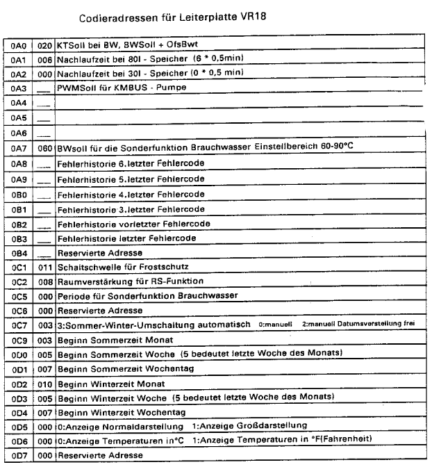

Eine Liste mit den Codieradressen habe ich dir angehangen, allerdings kann die Schalthysterese für den Eurola nicht beeinflusst werden.
Viele Grüße °pa
