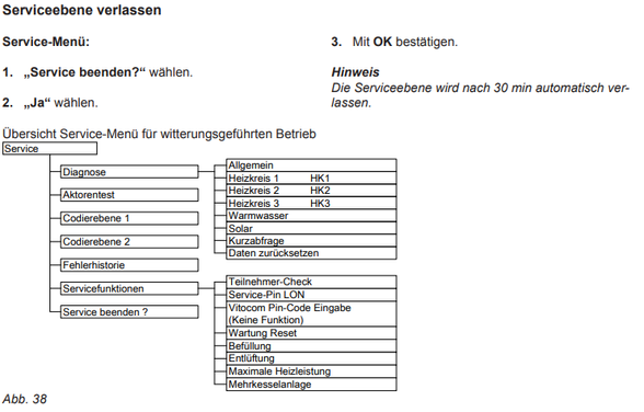

Grundsätzliche Frage: Wir der von dir eingestellte Trinkwasser-Sollwert erreicht? Wenn dies der Fall ist, jedoch nach 23:30 Uhr das Wasser im Speicher schon wieder kalt ist, wird es irgendwo zu einer Fehlzirkulation kommen. Oder der Sensor im Speicher ist defekt und sagt der Regelung, dass er 60 Grad erreicht hat, tatsächlich sind es jedoch nur 35 Grad.
Die Kesseltemperatur ist nicht die Speichertemperatur.
Im Service-Menü kannst du die Soll und Ist-Temperaturen unter dem Menüpunkt "Diagnose" anfragen
Ah, prima. Das teste ich mal, bevor ich den NTC messe.
Ist due Entlüftgsfunktion äquivalent zur Entflüftung der Heizkörper, oder geht des da nur um die Entlüftung nach einer Neubefüllung?
Diese dient in erster Linie dazu den Kesselkreis im Vitodens zu entlüften.
