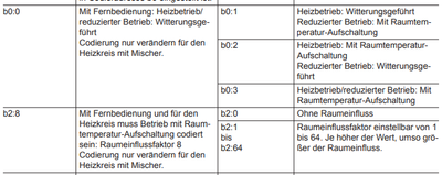

Hallo Ingo99,
ist denn an deinem Vitodens 300-W bereits die Raumaufschaltung codiert, sodass die Raumtemperatur überhaupt einen Einfluss auf das Regelverhalten der Anlage hat?
Ansonsten kann ich dir nur empfehlen die Heizkennlinie entsprechend so anzupassen, dass die gewünschte Raumsolltemperatur auch erreicht wird.
Hilfreiche Informationen dazu findest du unter erfolgendem Link.
https://www.viessmann.de/de/wohngebaeude/ratgeber/heizkurve-einstellen.html
