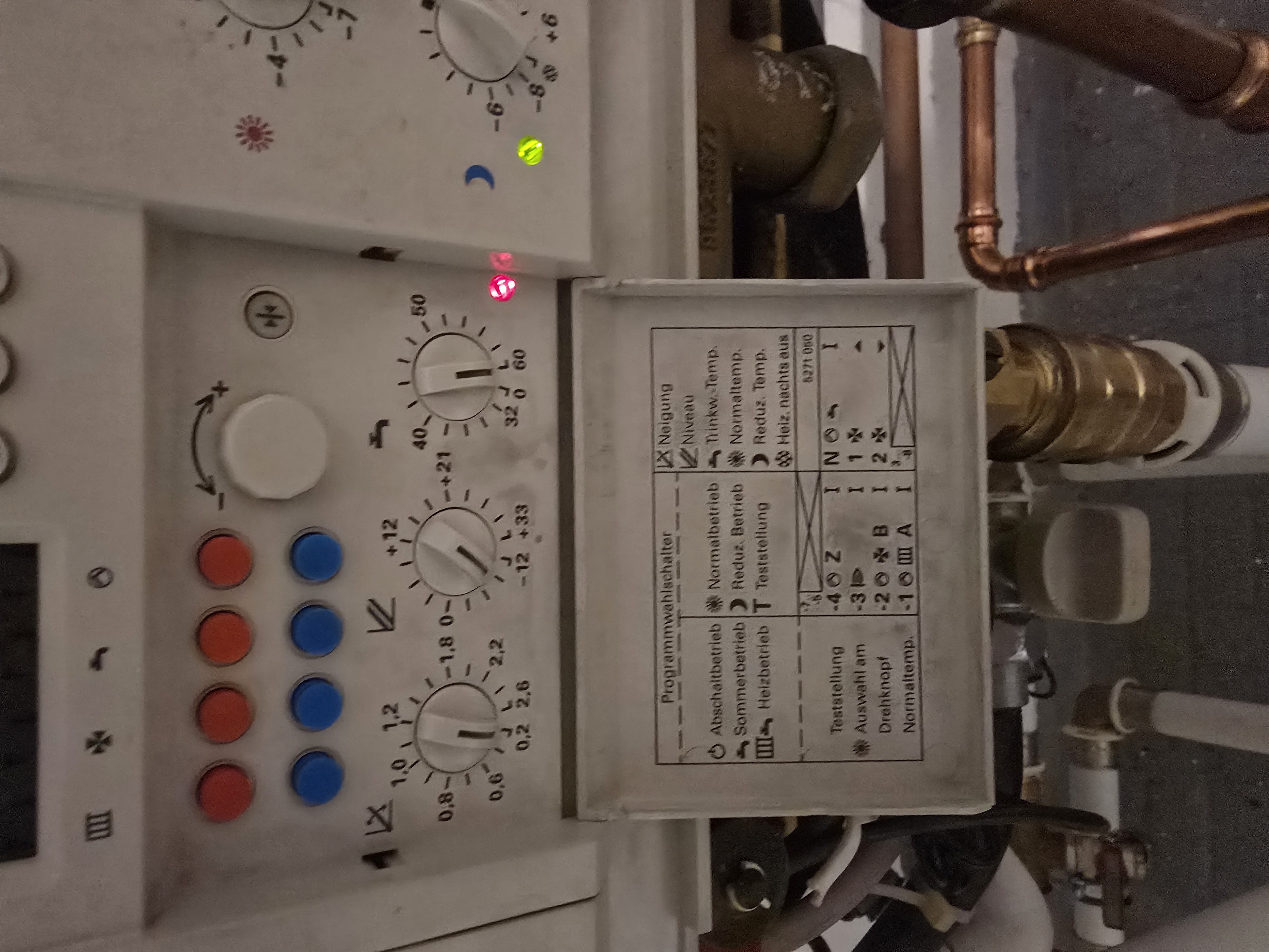

Hallo Danke für die Hilfe.
Habe die Bilder mal gemacht und angehängt.
Sehr gut! Das sind nicht regelbare (stufige) Pumpen. Dann kann hier wirklich nur das Ein/Aus-
Verhalten nicht passen. Die Pumpen selbst sind sehr langlebig und robust.

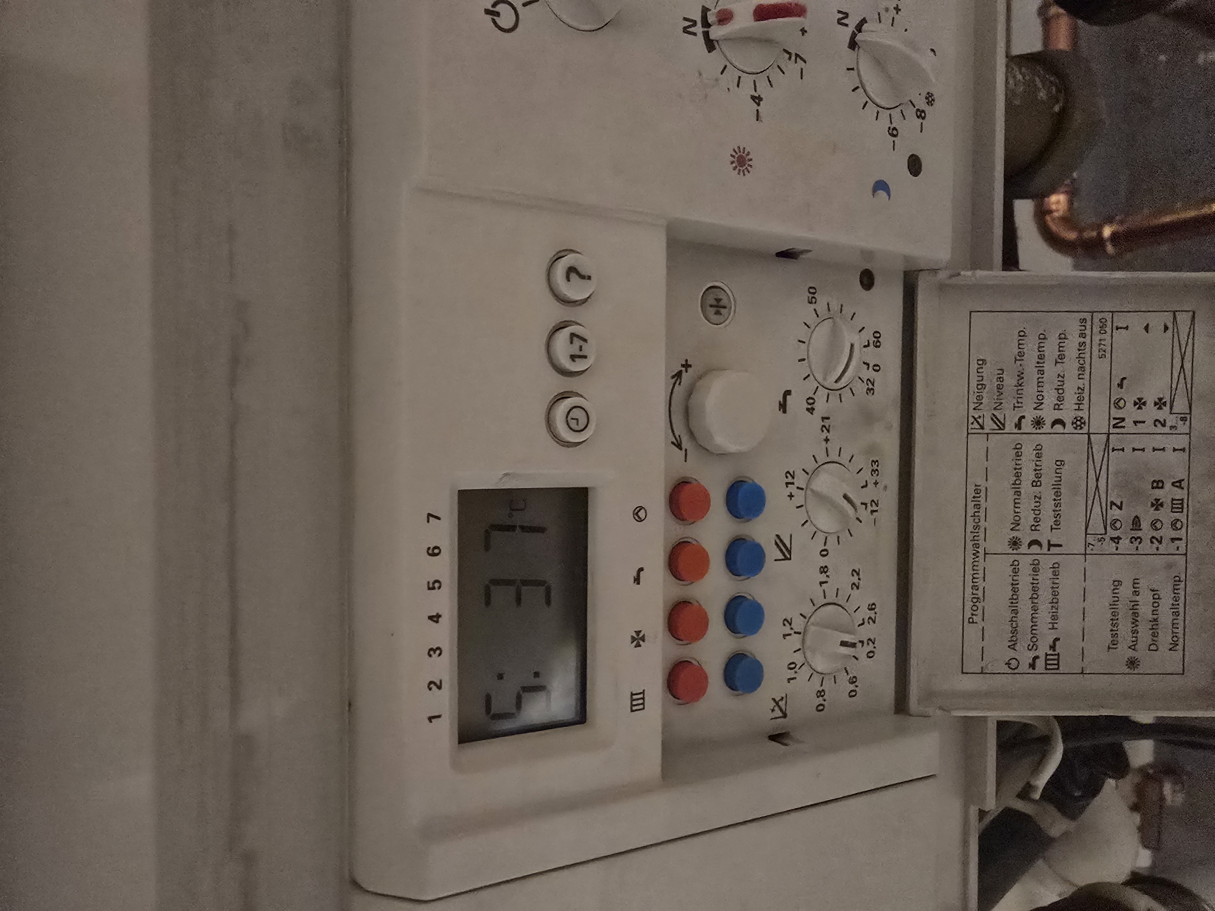

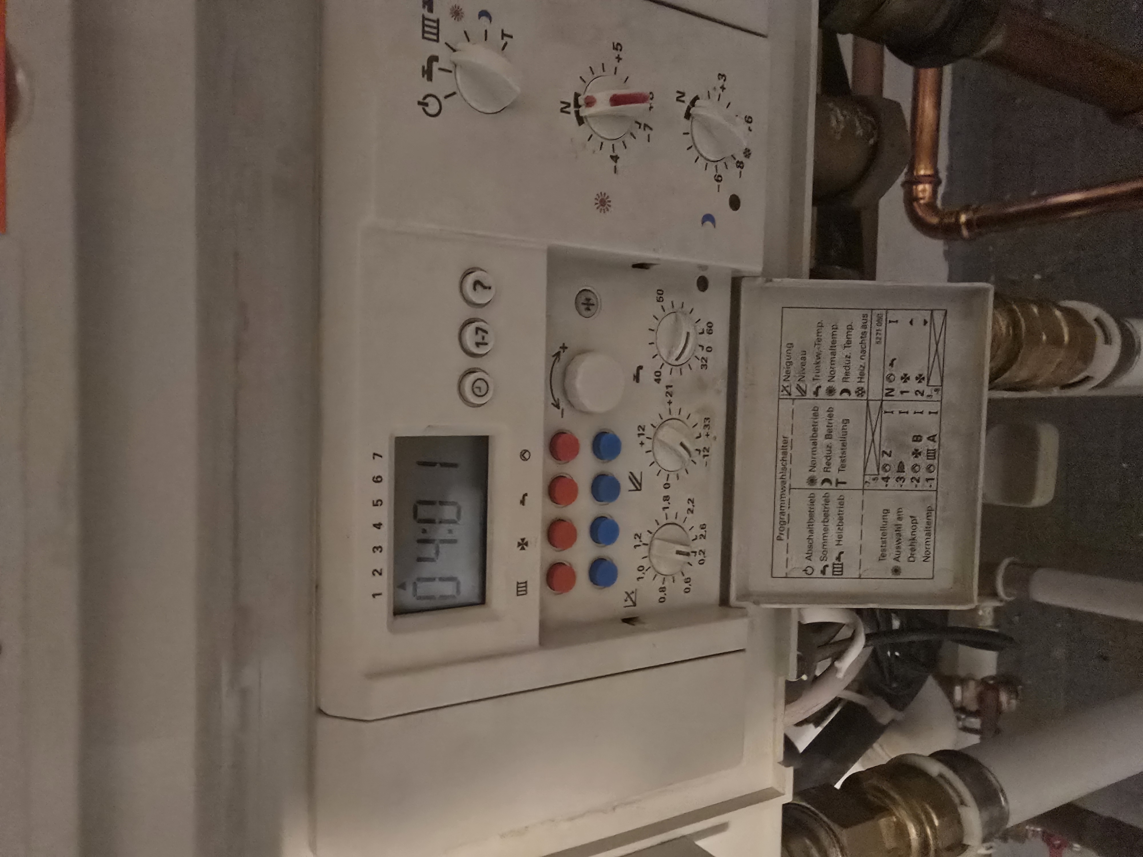

Hallo habe mal die Bilder eingefügt.
Sind bei 3:01 und 4:01.
Danke
Stelle mal 03:02 ein und 15:xx sollte auf 01 stehen (falls nicht -> einstellen!).
Habe es umgestellt von 3:01 auf 3:02 und 15:00 auf 15:01.
Die obere Pumpe läuft die ganze Zeit die untere nicht nur wenn die Rote leuchtet leuchtet fängt die untere auch an zu laufen.
Danke

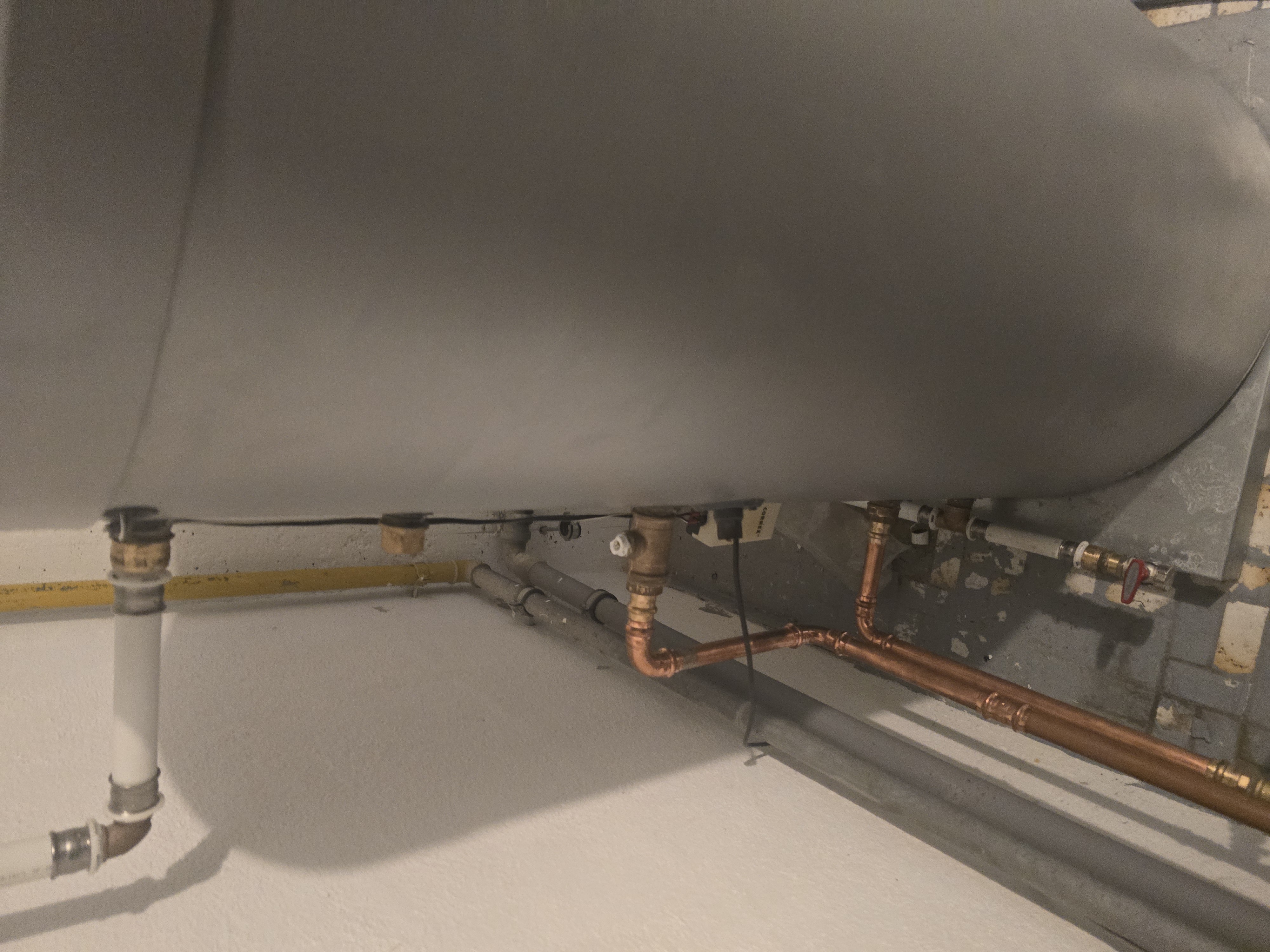

Ich habe mal Fotos von den Temperaturfühler gemacht. Vielleicht hilft das ja weiter. Ich habe glaube da ich keinen Temperaturfühler für den VL, deswegen läuft die Pumpe die ganze Zeit. Bilder sind eingefügt.
Danke
Das kann sein, dass es damit zusammenhängt. Wäre aber recht aufwändig das nachzurüsten.
