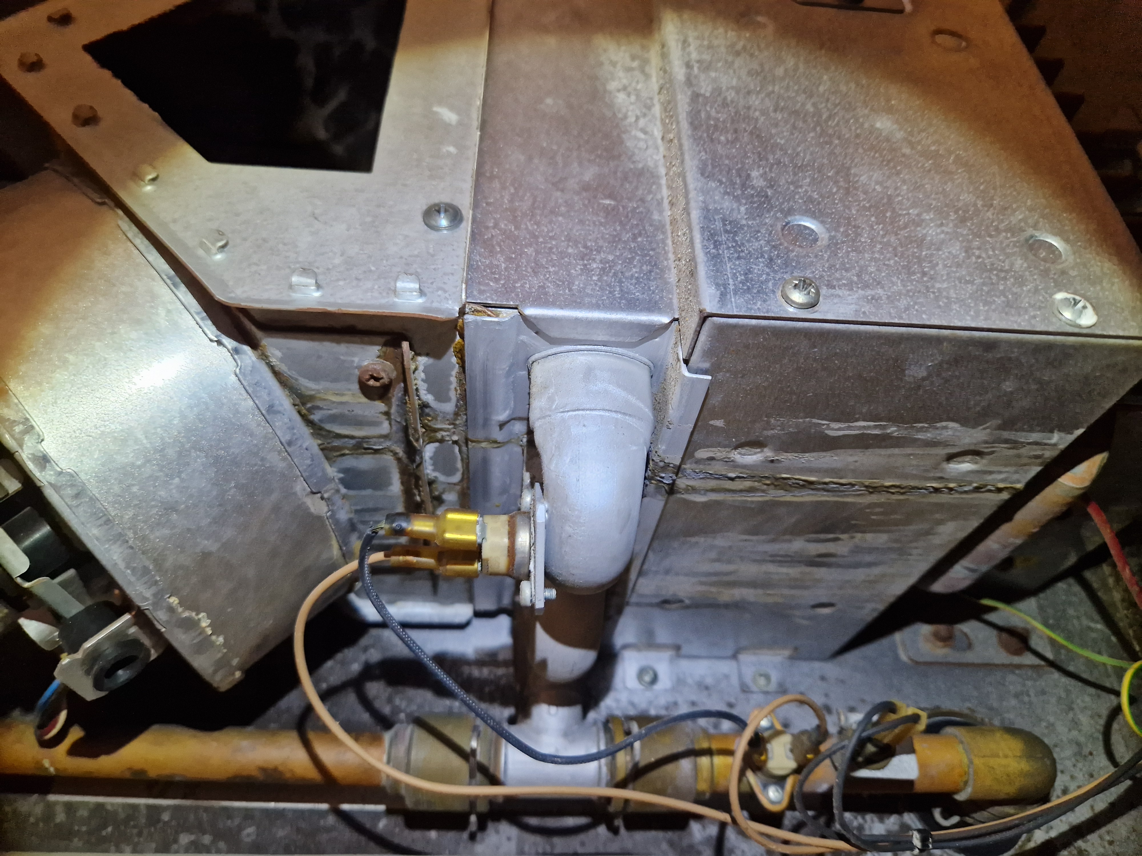

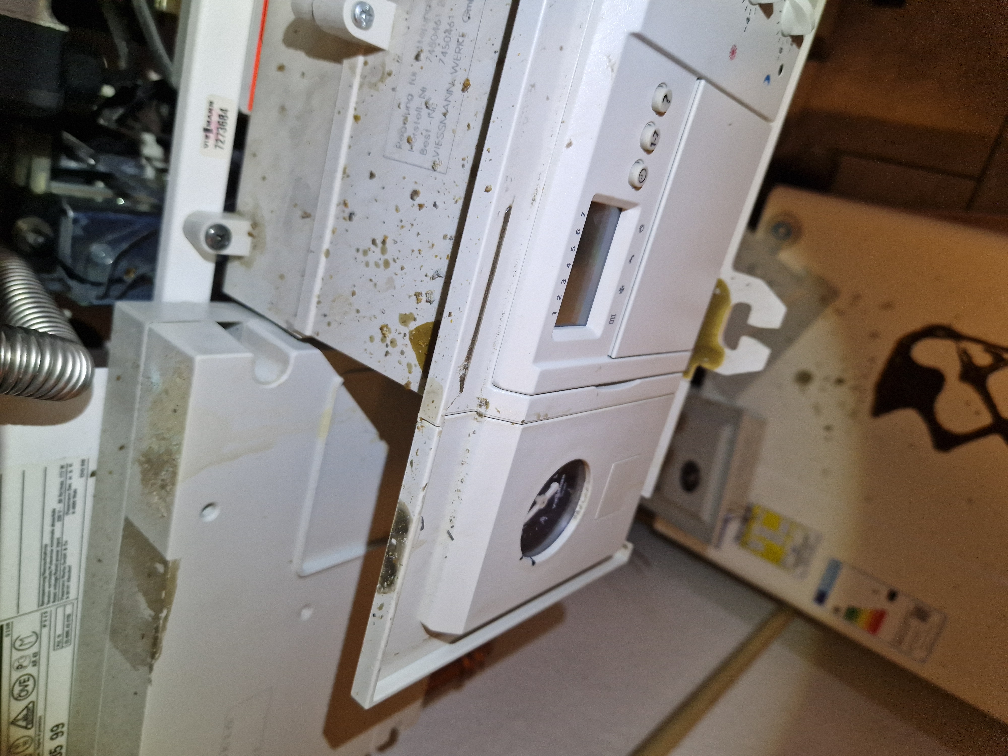

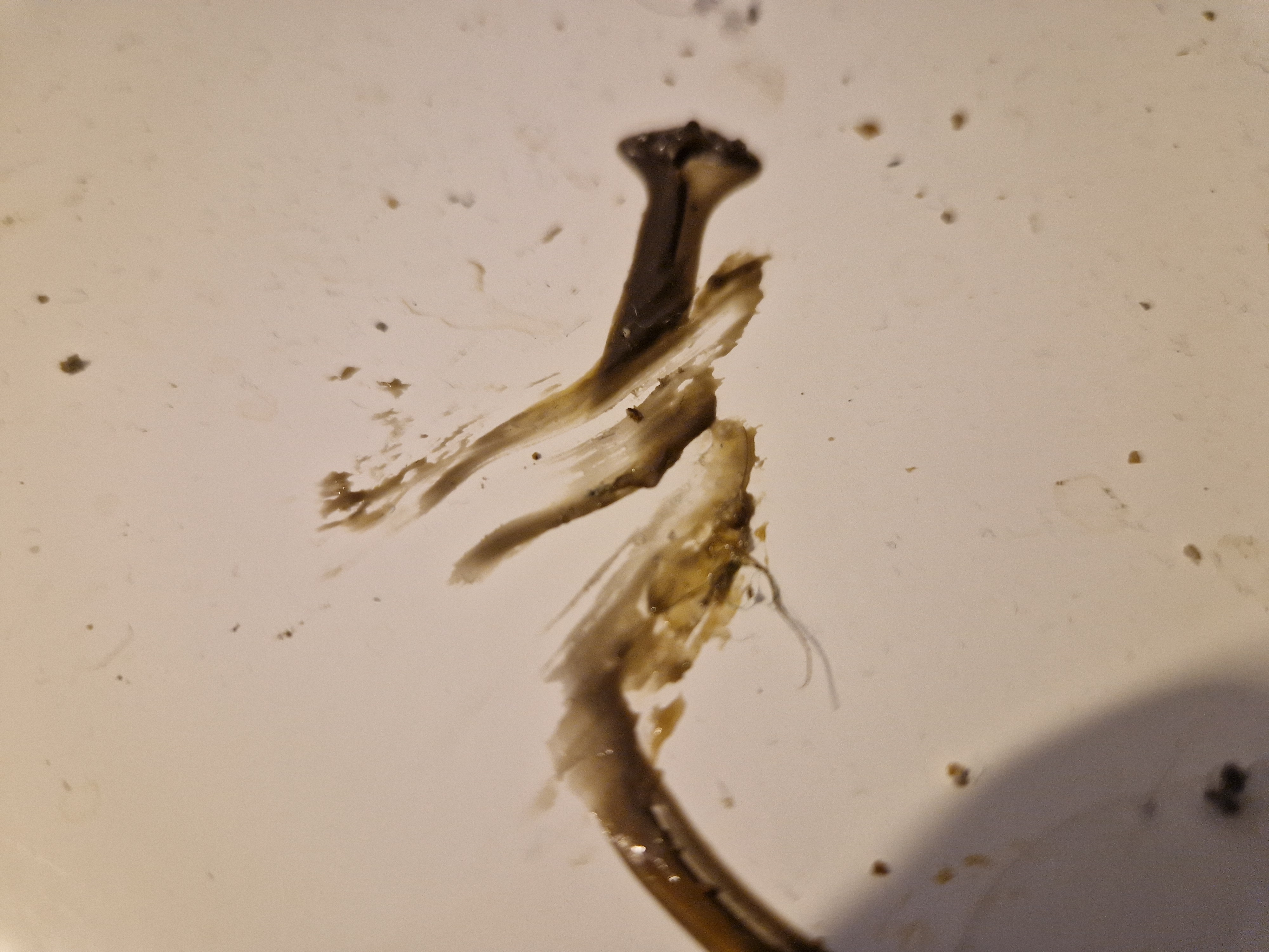

Was mir sofort auffiel, war dass draußen am Gerät bei der Bedieneinheit eine braune Flüssigkeit zu sehen war. Allerdings war sie erkaltet und hatte jetzt die Konsistenz von Wachs und war außerdem auch geruchslos. Ich habe ein paar Bilder angehangen.
Innen konnte ich dann sehen, dass der Ursprung wohl der Schornstein sein muss, also das innere Rohr im Zu- und Abluftrohr.
erste Abdeckung wieder montiert, Fehler quittiert... Läuft wieder wie normal. Keine Probleme.
Ich habe den kompletten ersten Brennzyklus neben der Anlage gesessen und es ist keine Flüssigkeit mehr ausgelaufen. Die Rückstände in der Anlage habe sich auch nicht verflüssigt o.Ä.
Kleine Hintergrundgeschichte, falls es hilft: Die Anlage hatte vor ein Paar Wochen schon einmal den gleichen Fehlercode(aber ohne das braune Zeug). Damals war ein Anschluss der beiden Druckschläuche für den Druckschalter oben am Schornstein mit Ruß dicht und ich habe ihn freigekratzt.
Eine Sache noch. Die braune Masse kann erst wenige Tage dort sein, da ich die Selterkiste(daher das Muster) erst vor kurzem dahin gestellt habe.

Was könnte das braune Zeug sein ?
Wie kann es eine Störung auslösen und was hat es mit dem Fehlercode zu tun(Vielleicht auch nichts?) ?
