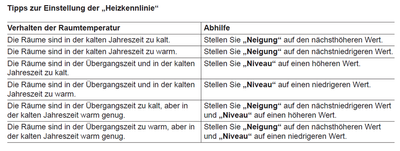

Für die Optimierung der Heizkennlinie schlage ich dir das Einstellverfahren von Viessmann vor. Das sollte in jeder Bedienungsanleitung eines Vitodens stehen. Ich habe es aus der Bedienungsanleitung meines Vitodens 200W, B2HF, entnommen:
Du stellst zunächst den Raumtemperatur-Sollwert des Normalprogramms auf 20°C.
Dann wird die weitere Optimierung mit Hilfe der Heizkennlinien-Parameter "Neigung" und "Niveau" gemacht.
Das ist ein iterativer Prozess, der sich über die gesamte Heizperiode hinzieht, und der sieht so aus:
Die Einstellempfehlungen gelten nur für die witterungsgeführte Vorlauftemperaturregelung.
