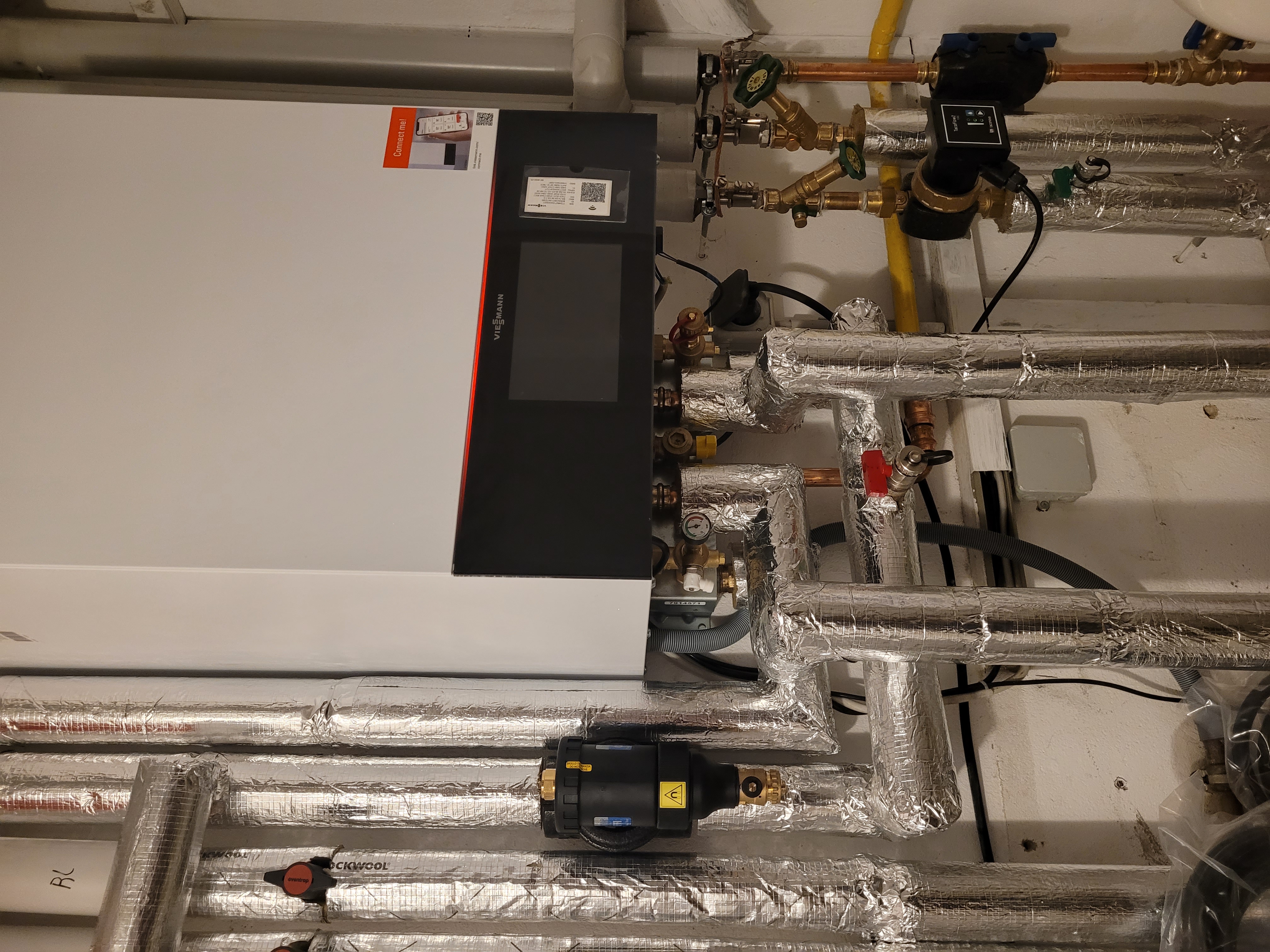

Es folgt ein Foto der alten Installation, dort sieht man im Hinlauf des Heizkreises die verbaute Umwälzpumpe, ich meine das war eine Wilo Stratos, maximal einstellbare Förderhöhe war 6m wie oben beschrieben.
Danach 2 Fotos der aktuellen Installation, auf der man hoffentlich den Anschluß der Vitodens an den Heizkreis erkennen kann.
Mach mal ein Bild, dass mehr zeigt als den Ausschnitt deines dritten Bildes.
Die TacoFlow2 ist vermutlich die gesuchte Umwälzpumpe, die es laut deinem Eröffnungspost nicht geben sollte.
Es sei denn, das ist die Zirkulationspumpe. Dann müsste die TacoFlow2 den Zusatz "Pure" tragen. So steht es in der technischen Dokumentation des Herstellers. Ich kann das auf den Fotos nicht sicher erkennen.
Dreh bei der TacoFlow2 mal die Drehzahl etwas hoch, wenn das die Umwälzpumpe ist. Dann könnte das Problem gelöst sein.

Ich vermute, die TacoFlow2, die als Zirkulationspumpe arbeiten darf, trägt den Zusatz "Pure". Ich bin nicht sicher, ob deine Pumpe diese Zusatzbezeichnung trägt, könnte aber sein.

Die TacoFlow hat in der Tat den Zusatz "Pure".
