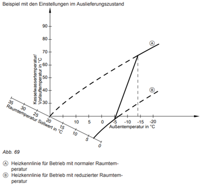

Wie gesagt, in meiner Serviceanleitung zur Vitodens 300-W ist das im Kapitel "Funktionsbeschreibung" so beschrieben:
Ab -5 °C Außentemperatur verlässt die Steuerung die Heizkurve für den reduzierten Betrieb und nähert sich bei weiter fallenden Außentemperaturen immer mehr der Heizkurve für den normalen Betrieb an. Ab -14 °C Außentemperatur wird dann komplett auf der Heizkurve für den normalen Betrieb gearbeitet. Hier mal die Grafik dazu aus meiner Serviceanleitung
Natürlich kann ich nicht sagen, ob das bei allen Anlagen so ist. Bei mir kann ich das wenigsten parametrieren. Vielleicht ist es in einigen Anlagen einfach fest einprogrammiert.
Viele Grüße, Thomas
Die Beschreibung ist etwas schwer verständlich. Parameter F8 stand bei mir auf 5, F9 auf -14.
Habe F8 auf -10 und F9 auf -20 gestellt. Werde morgen sehen, ob das die Temperaturanhebungsgrenze etwas in Richtung tiefer Temperaturen verschoben hat.
