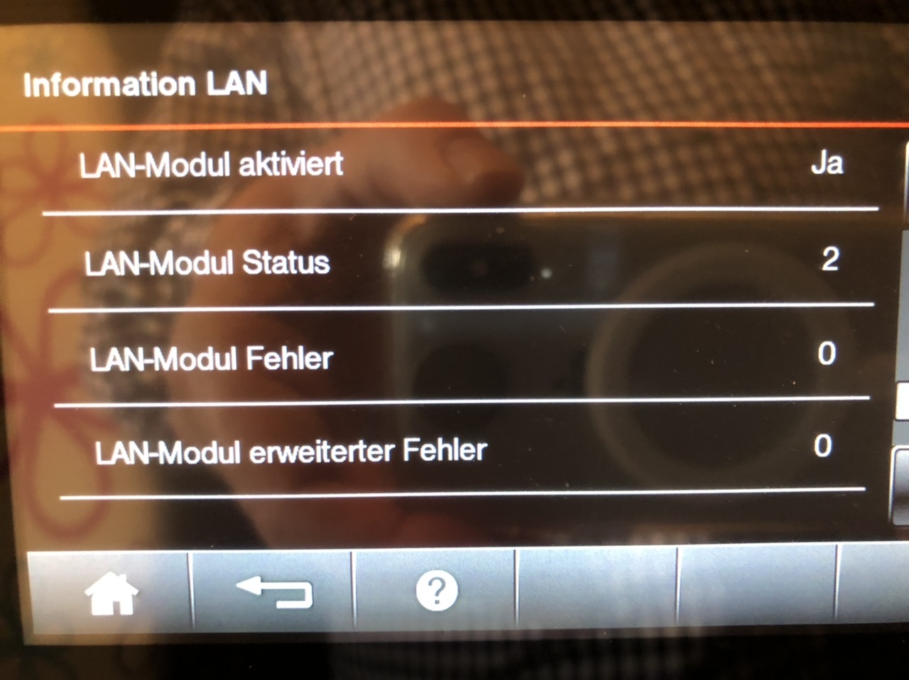

seit dem letzten Update der Vicare App habe ich permanent Schwierigkeiten auf meine Anlage per App zuzugreifen. Die LAN-Verbindung ist aktiv und leuchtet grün im Display der Anlage.
Nach Aufruf der App erscheint erscheint die Meldezeile „Deiner Anlage geht es gut“ oder auch „Es gibt ein Problem mit deiner Anlage“. Die App versucht die Daten zu lesen und nach einiger Zeit erscheint die Meldung: „ViCare wird initial geladen. Bitte habe einen Moment Geduld bis alle Daten geladen sind.“ und der Button „Erneut versuchen“. Erneute Versuche bringen aber keinen Erfolg.
Nach einem Hard-Reset (Ein/Aus) der Anlage funktioniert die App für einige Minuten/Stunden um dann wieder in den oben beschriebenen Fehlermodus zu wechseln. Die LAN-Verbindung ist auf jeden Fall stabil.
Bei der Vitotrol-App ist ein Einloggen nicht mehr möglich. Permanente Fehlermeldung e-Mail-Adresse oder Passwort falsch“

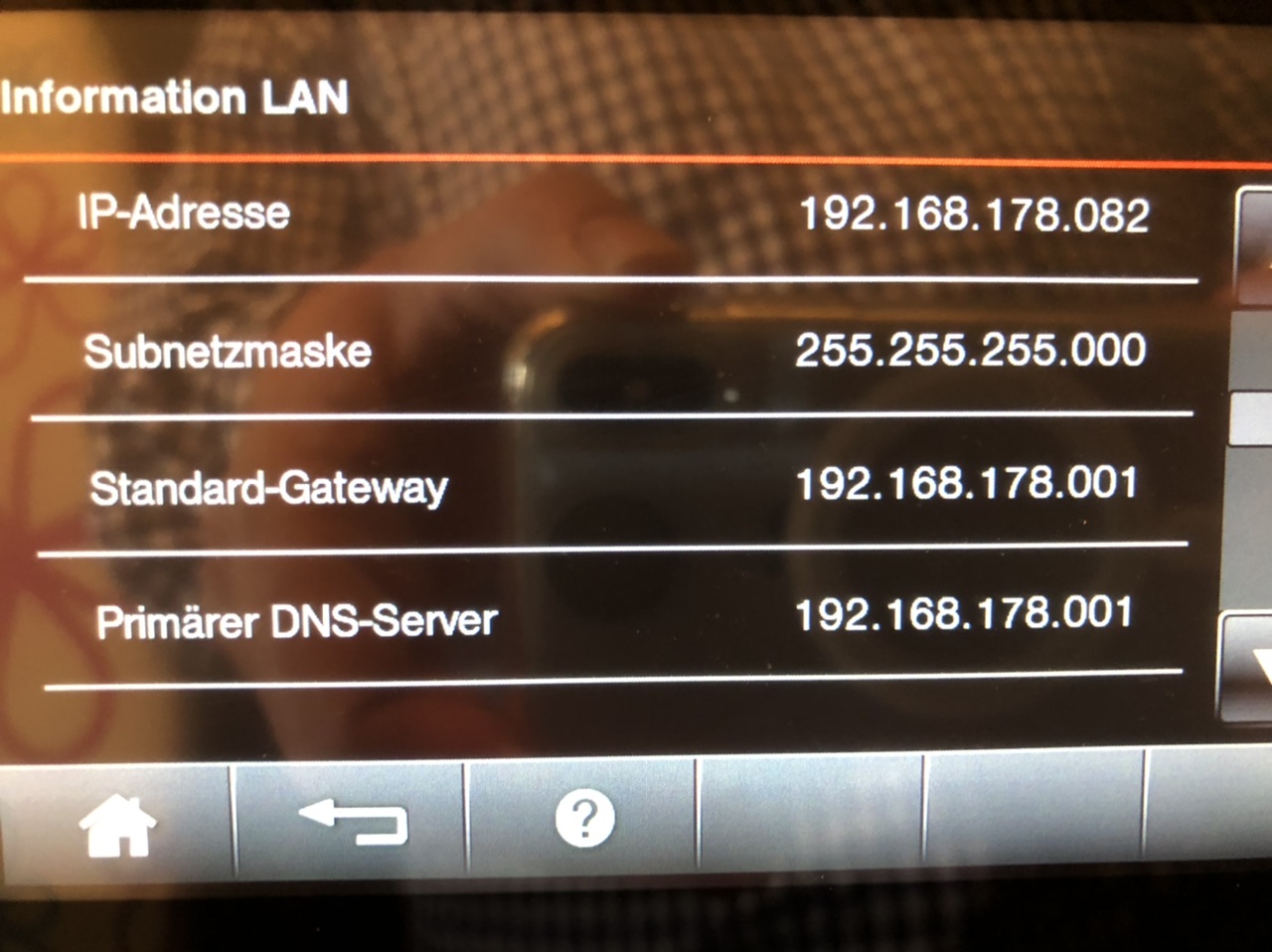

die Anlage ist über Ethernet-Kabel mit der Fritz.Box verbunden. Die Vitotrol Plus App erlaubt auch kein Log-In
Die Vitotrol-Plus-App gibt es nicht mehr, wie bereits geschrieben.
Die Verbindung zum Router besteht direkt, ohne Powerline-Adapter oder Switch dazwischen?
seit Betrieb der Anlage (2016) befindet sich ein unmanaged 8-fach Switch von Netgear zwischen Fritz!Box und der Therme. Ich habe versuchsweise einen neuen Switch ausprobiert und auch versuchsweise einen Fritz!Repeater im Heizungsraum installiert und den LAN-Anschluss der Therme mit dem LAN-Anschluss des Repeaters verbunden. Beide Versuche konnten das Problem aber auch nicht beheben. Power-Line Adapter nutze ich nicht.

Wie in der ursprünglichen Nachricht beschrieben, konnte ich durch Betätigung des Netzschalters die Funktion der APP wieder herstellen, jeweils für einige Minuten, aber auch Stunden. Zwischenzeitlich wurde die APP ja erneut upgedated. Inzwischen tritt der Fehler nur noch sporadisch auf, aber er tritt immer wieder mal auf und verschwindet nun auch wieder von alleine. Durch Betätigung der EIN/AUS-Taste der Therme ist im Fehlerfalle nach Start der Therme die Kommunikation erst mal wieder einwandfrei hergestellt. Der Fehler tritt auch bei diversen Endgeräten auf (2 iPhones und 3 iPADs).
