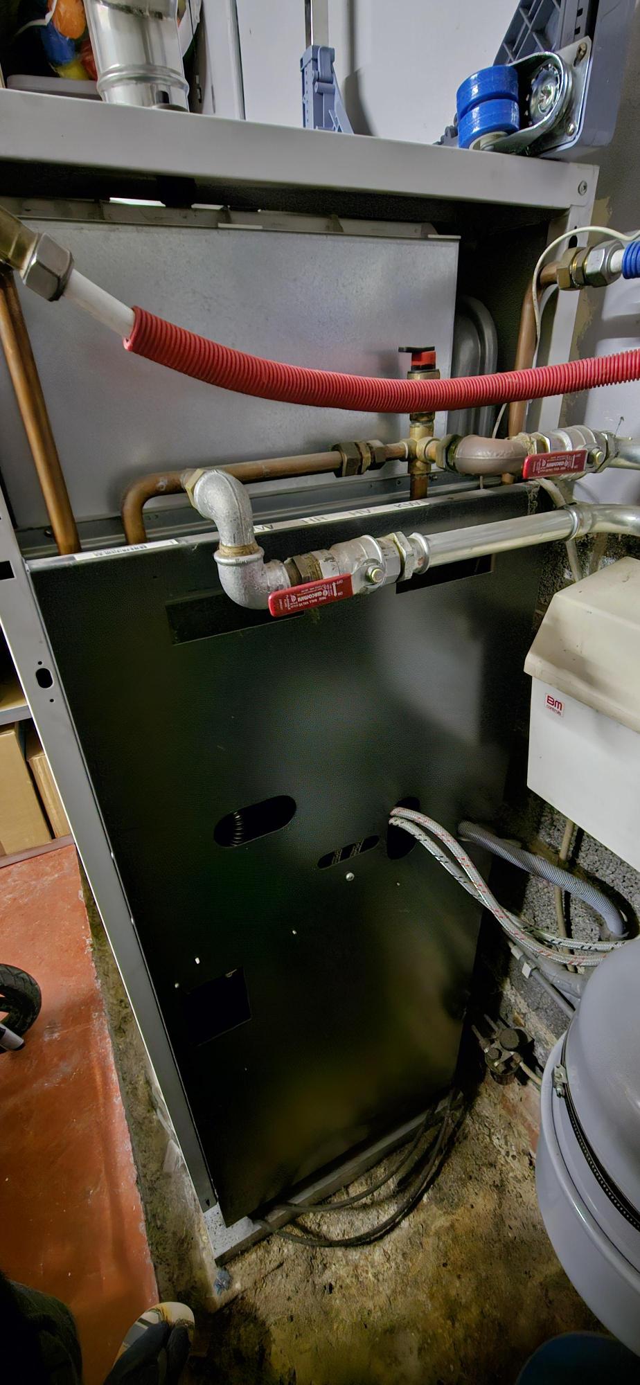

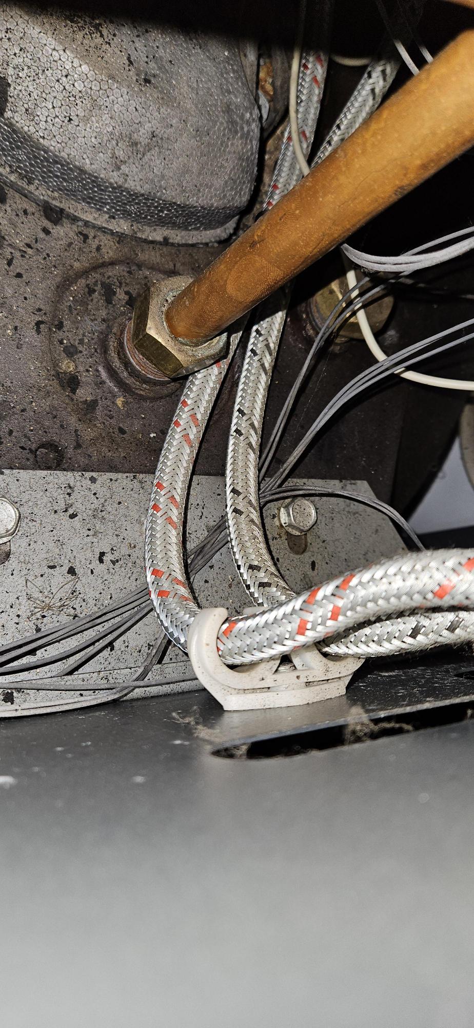

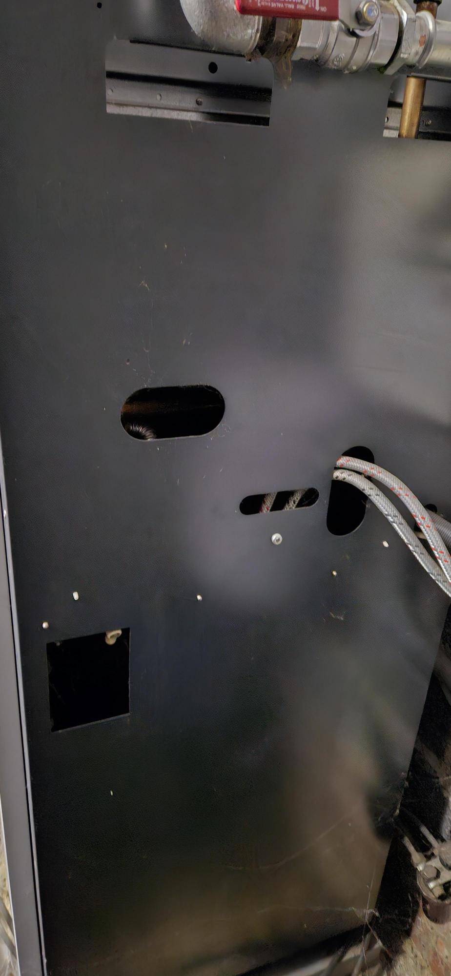

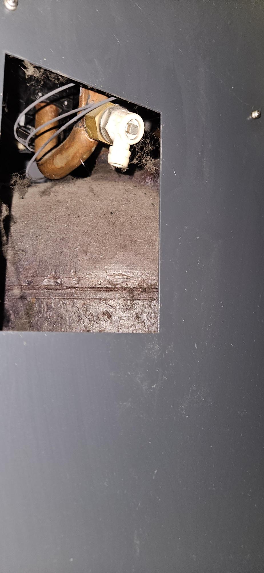

Könntest mal ein,zwei Bilder senden.? Falls  man welche machen kann.
Sicher, ich bin mir nicht sicher, welcher Winkel besser wäre, ich habe eine Reihe von Fotos von der Rückseite gemacht, ich habe sogar das Telefon in einige Löcher gequetscht, um zu versuchen, einen Blick ins Innere zu werfen.

Das hellgraue Kabel(bzw. das mit der Steckverbindung in der Mitte) dürfte hier zum Speicherfühler gehen. Und der Verlegung nach zu urteilen ,hat es der Fühler geschafft. Ist sicherlich noch der originale , oder ?
Hallo Franky,
Du hattest Recht, als Du sagtest, der Sensor sei nicht defekt.
Der Fühler war nicht aus dem Tank heraus, sondern sehr weit unten, wahrscheinlich in der Nähe der Stelle, wo das Wasser eingefüllt wird, und obwohl der Kessel das Wasser sehr lange aufheizte, erreichte es nie die eingestellte Temperatur.
Ich musste ihn nur ein wenig anheben, um die erfasste Temperatur deutlich zu erhöhen, jetzt hält der Kessel nach einer Weile an, erreicht die eingestellte Temperatur und schaltet wieder auf Heizung um.
