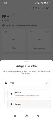

Moin. Wie kann ich nach der Umstellung den vermeintlichen 2 Kessel rausbekommen. Funktioniert sonst alles.

Hallo Earligor1,
du hast LANCard gegen Vitoconnect getauscht.
Nachdem der Vitoconnect hinzugefügt ist, muss die LANCard noch entfernt werden, damit die Anlage nicht doppelt in der App ist.
Gehe dazu in die App und wähle auf dem Screenshot, den du gepostet hast, die Anlage an, die über die LANCard verbunden ist.
Gehe dann auf Einstellungen - Kommunikationsmodul (hier muss dann im Fall der LANCard auch angezeigt werden, dass die Verbindung über LAN aktiv ist - wenn hier eine WLAN-Signalstärke steht, hast du die Anlage ausgewählt, die über den Vitoconnect angeschlossen ist)
Wenn hier also eine LAN Verbindung angezeigt wird, kannst du "Kommunikationsmodul abmelden" wählen
