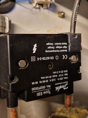

Nein,das ist der Zündtrafo. Der könnte natürlich auch defekt sein. Aber es müsste wenigstens die Pumpe anlaufen. Die Zündung erfolgt etwas später.
Der Feuerungsautomat ist ein schwarzer Würfel mit einem roten Drucktaster drauf. Im Störfall leuchtet dort ein kleines Lämpchen.

Hallo Franky, nein die Betätigung der Schornsteinfeger Taste lässt den Kessel nicht starten. Mit Feuerungsautomat meinst du den Kasten von dem die Kabel zu den Elektroden gehen richtig?
Hallo Franky, ich habe in hinter der Steuerung im Roten Kasten gefunden. Ich habe ihn gegen einen gebrauchten getauscht und nun läuft sie wieder. Allerdings rumpelt es ordentlich bei der Warmwasser Aufbereitung im Tank und in den Leitungen. Liegt es am nun sehr leeren Wassertank oder ist Luft im System? Vielen Dank schon mal für deine Hilfe!!!!
