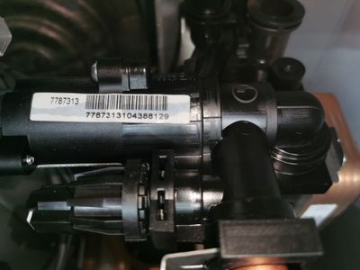

Ist es das auf dem Bild?
Jup.
Ist ja eigentlich logisch, denn wenn es die Pumpe wäre, müßte ja wenigstens eine Seite warm sein.
Kommt ja gar kein warmes Wasser bis zur Pumpe.

Wenn man mit den Stichworten "Vitodens 333 - Umschaltventil" im Netz sucht, kommen gleich mal zig Treffer.
Kann man das alte Ventil regenerieren, wenn es nur verkalkt/keimt ist?
Kann ich nicht mit Bestimmtheit sagen. Meistens bringts nicht allzuviel.
Du kannst im Servicemenü unter Aktorentest das Umschaltventil in jede Stellung fahren.
Wenn deine Therme dann Temperatur hat und du auch noch die Pumpe aktivierst, dann müsste die Wärme ja in Richtung Heizung kommen, wenn du umschaltest.

habe mal über den Aktorentest das 3-Wegeventil angesteuert.
Es kommt kurz ein kleiner,leiser Brummton der mit einem leichten Rattern beendet wird.
Keine Ahnung ob das das richtige Geräusch ist, oder ob es mehr ein Klack/Klack ein muß. 🤔
