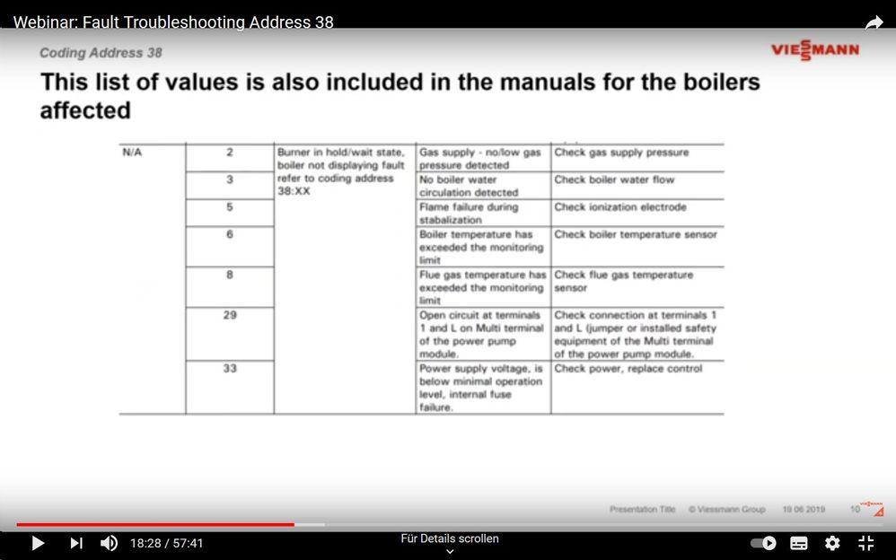

ps. noch eine Tabelle zu ein paar Codes in Parameter 38. Die ist zwar aus einem Seminar zu VD200-W, aber vielleicht waren sie ja nicht so kreativ, sich immer neue Codierungen auszudenken...

Ja, die Geheimnistuerei um die Bedeutung der Inhalte von 38 ungleich 0 ist bekannt und wirklich nicht schön. In dem Ami Seminar war die Rede davon, dass man sich als registriertes Partnerunternehmen irgendwo einloggen kann, und es da nähere Infos gibt. Ich schätze aber, wenn das so wäre, hätten Profis hier im Forum schon zumindest Auszüge da draus online gestellt... Aber vielleicht ist ja was auszulesen, was irgendwem bekannt ist.
Diese 'Fehlzündung' in deinem mp4 deutet schon in Richtung Probleme bei der Gemischbildung beim Zünden hin. Wo der Gaskombiregler und Zündeinheit schon ersetzt wurden (Zündelektroden und -kabel eigentlich auch?), rückt der Focus in Richtung Gasdruck (Werte auf S.15) oder Abgasrezirkulation (nach dem ersten Startversuch hat vlt der Lüfter da was freigeblasen...) oder Luftzufuhr. Wenn es eine Zünddüse gibt, könnte es natürlich auch sein, was Franky sagt. Ist eigentlich die Gasart definitiv richtig eingestellt? Da gibt es glaubich Parameter und ein mechanisches Rädchen (s. S.13).
Zugang Ebene 2 wie auf S.39 und im Fehlerfall einen Code auslesen ist korrekt.
