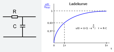

@Nochdhesse  Lutz,
einen Tiefpass programmiert man mit zwei Zeilen:
Wert_neu = (1-Faktor) * Wert_alt + Faktor * Eingangswert
Wert_alt = Wert_neu
Den Ringspeicher braucht man für einen gleitenden Mittelwert. In der Natur verhält sich aber das meiste (und so auch das Haus) eher gemäß einem Tiefpass.

in den 'Faktor' natürlich. Der wird gebildet aus Zykluszeit der Berechnung und der Zeitkonstanten des Tiefpasses.
>> Wozu dann aber die Veränderung des Code 90
Nicht jedes Haus reagiert gleich schnell auf eine sich ändernde Aussentemperatur. Nimm einen Betonbunker mit einer fetten Styropordämmung drum rum - bei dem sind die 21,3 Stunden wahrscheinlich noch zu schnell. Nimm auf der andren Seite eine nicht weiter isolierte Holzhütte - da schlägt die Aussentemperatur viel schneller durch. Und beides geschieht entsprechend einer Exponentialfunktion (bzw 1-e^(-at) ), weil die Wirkung am Anfang, wo der Unterschied gross ist, stark ist, aber um so schwächer wird, je weiter es sich angeglichen hat. Nur das a = 1/Zeitkonstante ist unterschiedlich bei Betonbunker und Holzhütte. Aber am Ende sind beide auch innen auf Aussentemperatur (wenn man nicht heizt). Das begegnet einem überall in der Natur / Physik...
Ein Tiefpass erster Ordnung wie oben beschrieben bildet genau das ab. Und deswegen wird es auch nach einem Tiefpass erster Ordnung gerechnet, und nicht nach einer "wie auch immer geartete Integration, einen Mittelwert, oder veilleicht auch Median" (zumindest wenn die Entwickler/Programmierer einen Funken Verstand von Physik haben).

@Nochdhesse
>> muss dieser Funktion ja ein Temperaturwert vor x- Stunden ... zugänglich sein
nein, muss er nicht. Nimm ein RC **bleep**, auch als Tiefpass bekannt, was sich eben so verhält.
Ein Tiefpass macht bsw. ein Musiksignal 'dumpf', 'bedämpft' es in den Höhen. Das tut er zuverlässig und verzerrungsfrei, ohne dass er weiss, welcher Ton vor einer Sekunde gespielt wurde. 🙂 Bei unserem Haus ist grob gesagt der Widerstand die Isolierung und der Kondensator die Wärmekapazität des Baustoffes und die Spannung die Temperatur.

Hallo Phil,
wäre dann der "Faktor" in deiner Programm-Zeile:
Wert_alt = Wert_neu
das u(t) / UMax ?
Wert_alt = Ged. TA aus vorherigem Messzeitpunkt und Eingangswert die neue aktuelle TA?
