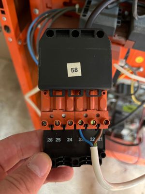

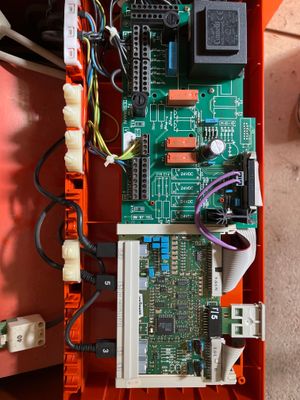

Was passiert denn, wenn du am Steckplatz 1 der Regelung eine Brücke einsetzt?
Wo meinst du genau? Am Stecker 58 oder an der Platine? Ich hänge mal die Bilder dazu bei.
Anstatt des Außentemperatursensors soll eine Brücke eingesteckt werden (21- 23).
Der selbe Fehler bleibt bestehen.
Dann scheint die Platine defekt zu sein.
Dankeschön. Ich melde mich dann mal wieder wenn ich sie ersetzt habe. Die sollte ja Plug and Play sein, oder?

danke für die Hilfe. Sie funktioniert wieder ☺️
