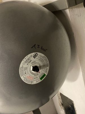

Ein extern angebrachtes MAG ist relativ neu, dicht und hat 1.3 bar.
Der Systemdruck ist konstant.

Definiere ,,relativ neu,, beim MAG ?!
Und wenn ich das Foto vergrössere(vom MAG), glaub ich, ganz unten auf dem Aufkleber eine 2000 lesen zu können. Und demnach wäre das MAG nicht neu, sondern 24 Jahre alt.
Ausserdem erscheint mir 1,3 bar Vordruck etwas viel. Ist der Höhenunterschied zwischen höchstem HK und Kessel tatsächlich 13m ?

Das MAG im Vitodens ist relativ neu gewesen meinte ich.
Das ältere externe MAG hält den Druck ja über Monate und die Funktion ist ja gewährleistet.
und ja, die höchsten Heizkörper sind knapp 14 Meter höher.
Also, bei einem bin ich sicher: Eim 24 Jahre altes MAG ist hinüber. Die Membran dürfte sich in der Zeit fast aufgelöst haben. Dass der Vordruck scheinbar hält, kann an der Installation liegen.
dann werde ich mal Ihren Vorschlag umsetzen und das MAG erneuern.
Nach dem Einbau bin ich mal gespannt, ob  dann Ruhe im Rücklauf einkehrt.
Ich werde berichten. 👍
