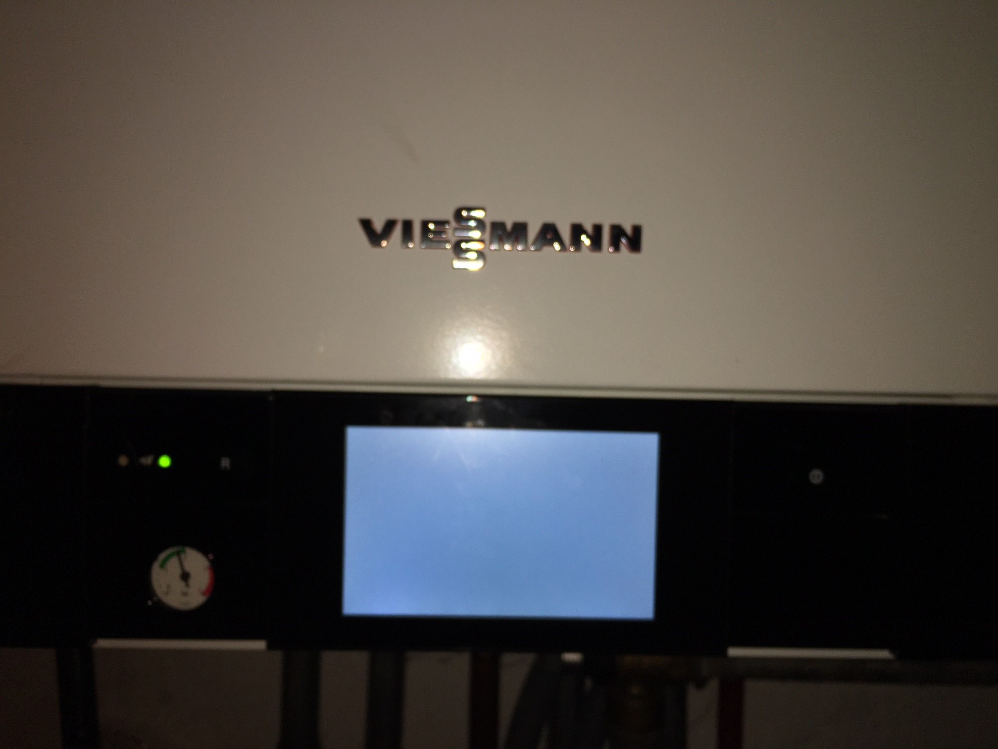

nachdem das Display des Bedienteils unserer Vitodens 300-W B3HB Uml. 26kW (Hersteller-Nummer 7560882) nur mehr hellgrau leuchtet (Menü wird nicht dargestellt, damit nicht bedienbar, siehe meine Frage https://www.viessmann-community.com/t5/Regelung/Vitodens-300-W-keine-Anzeige-im-Display/m-p/259030#M...), bin ich auf der Suche nach einem neuen Bedienteil.

Aber vielleicht hast du noch nen Tipp wir wir das Bedienteil ohne Komplettaustausch wieder zum Laufen kriegen?
Die Hinterleuchtung scheint ja noch zu funktionieren (siehe Foto), LED ist auch grün, Anlage läuft, aber eben leider aktuell nicht steuerbar ...

Mir ist das Bedienteil wie gesagt auch nicht bekannt, bisher konnte ich interen dazu auch noch keine Information finden.
Außer Netzreset und mal rausziehen und neu einstecken ist da leider nicht viel zu machen.
Für die Einrichtung brauchst du ein funktionierendes Display, definitiv.
