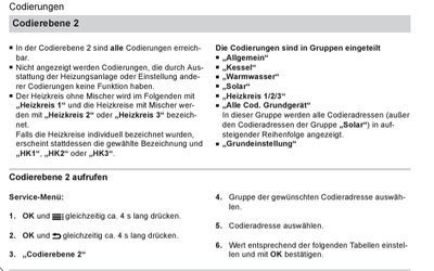

Das 3-Wege-Umschaltventil ist auf dem Foto markiert, aber ich würde an Ihrer Stelle zuerst die Codeadresse 51 überprüfen.
Danke für das Bild.
Wie komme ich an die Codeadrfesse 51 und was muss drinstehen?
Hallo @H4rald
Anweisungen
Die Codieradresse 51 liegt in der Parametergruppe „Allgemein“.
Es sollte auf 0 gesetzt werden.
51:0
