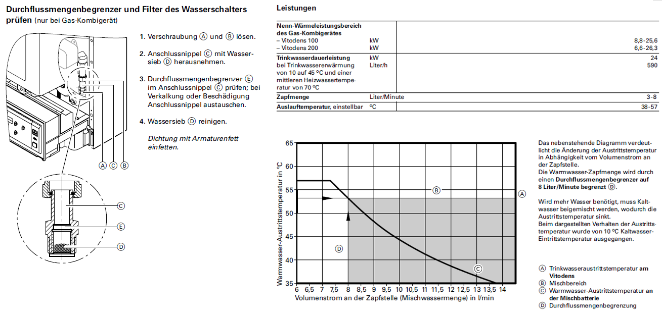

Der Wasserfilter befindet sích im Kaltwasserzulauf an der Unterseite des Gerätes (s.Anhang Pos. 54).
Die Funktion kann man sich so vorstellen, dass, wenn Wasser gezapft wird, der Schalter betätigt und dadurch der Brenner angefordert wird.
Wenn das Sieb wirklich zu sitzen sollte, würde sich dies daher auch stärker auf die Brennerzuschaltung auswirken, weswegen ich eher in Richtung Plattenwärmetauscher tendiere.
Beste Grüße °sr

Kaltwasserseitig müssen mindestens 3 Liter/Minute fließen, sodass der Wasserschalter schaltet.
Durch den Durchflussmengenbegrenzer (sollte auch näher geprüft werden, evtl. auch vedreckt oder verkalkt) max. 8 Ltr./Minute (siehe Anhang, diesmal sieht man es genauer 😉 ).
Beste Grüße °sr
