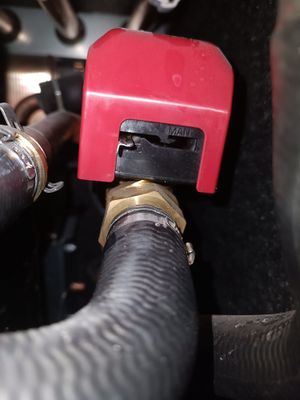

Wir haben eine Kaltanlage,
Hb hat alles geprüft, und kam zum schluß, Dreiwegeventil und warmwaserschlauch im innern der W.P geplatzt.
Techniker soll diese Teile dabei haben. aber erst am 17. Januar 2025-
Hilfe

  •  diese beiden Teile sind Defekt.

Anlage ist komplett aus, der H.B.sagt Ventil schließt nicht ,bleibt auf Warmwasser stehen in dadurch ist der Schlauch geplatzt

Das Ventil hat einen Hebel zur  Handbedienung.
Man könnte es temporär auf Heizen stellen und den WW Sollwet so niedrig wie möglich.
Sp einen Schlauch bekommt man als Übergangslösung auch bei ATU oder im Baumarkt.
Dann hast du es bis Januar zumindest warm.

der Defekte Schlauch wurde heute eingebaut, keine Ahnung wo der HB den aufgetrieben hat.
Die Notheizung ist auch wieder ausgebaut.
Jetzt bleibt noch der Termin am 17.01.25 vom Viessmann Technicker zu der alles noch Mal prüfen muß und wenn notwendig das dreiwege Rücklauf Ventil ersetzen darf.
Das steht momentan auf manuell.
Soweit so gut.
