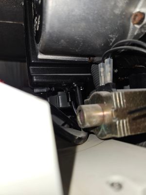

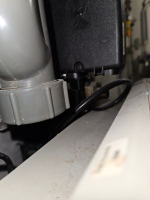

Auf dem ersten Bild sehe ich zwei Kabel im schwarzen Anschlusskasten der Pumpe verschwinden. Zumindest sieht es so aus
Das Dünnere der Beiden müsste das Buskabel sein.
Wenn man dieses abzieht( auf der Platine aufgesteckt),müsste die Pumpe mit voller Leistung laufen.

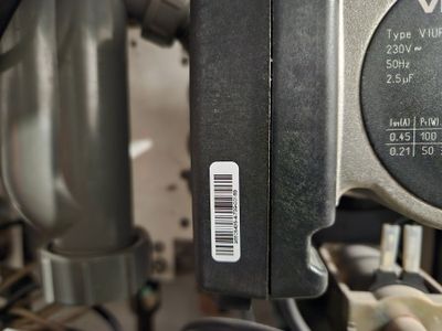

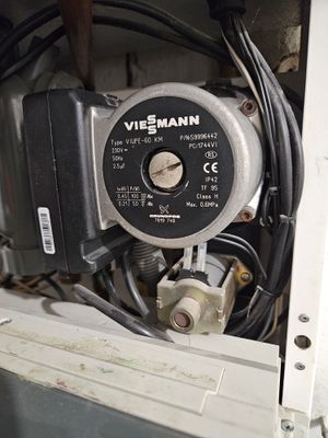

hier das ServMan der baugleichen Vit. 200. In den Einstellungen für diese Minimalsteuerung
(angeh. Betr.), fnde ich keine Pumpendrehzahlen. Sieh aber mal nach, ob unten aus der Pumpe
zwei Kabel herauskommen und ob beide angeschlossen sind.
Dann brauchst du ggf. nur eine neue Bedieneinheit und vielleicht eine neue VR20 um die Pumpe
zu steuern (falls die alte das noch nicht in der Firmware drin hat, so wie auch bei der WB1 und WB3).

Mmh,wenn die Therme baugleich mit einer Viessmann ist,sollte die Pumpe Bus- gesteuert sein.
Und müsste daher auch ein Buskabel haben.
 Ist auf den Fotos genug zu erkennen?
Ja, ist eine Buspumpe und das Bedienteil kann einfach so eingesteckt werden. Es müssen dann
ggf. die Codiereinstellungen laut ServMan passend zum Heizsystem eingestellt werden und es
müsste ein Außentemp- Sensor angeklemmt werden. Sonst klappt das mit der Heizkurve nicht so
richtig. Zum Testen der Pumpendrehzahlen sollte es aber reichen.
