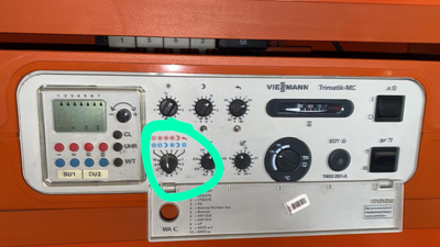

ich habe ein Haus gekauft und dort steht eine Viessmann Heizung mit der Herstellernummer 730392932307.
Leider steht nicht auf der Heizung was für eine Heizung es ist ! Nur
Also ob Brennwertkessel? Muss ich diese Heizung jetzt erneuern? und wenn ja zu wann?

das ist ein Atola-Gaskessel. Das ist ein Niedertemperaturkessel und muss nicht erneuert werden, soweit er mit einer witterungsgeführten Regelung ausgestattet ist. Was steht denn auf der Regelung?

Definitiv eine witterungsgeführte Regelung, also ein Niedertemperaturkessel. Es besteht keine Tauschpflicht. Tipp: Wochentag und Uhrzeit einstellen. Anleitung s. hier:
