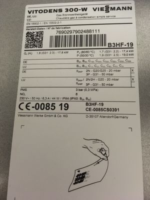

Gib mal bitte deine Seriennummer durch. Die ersten acht Ziffern genügen. Die Seriennummer steht oben auf dem Gehäuse, neben dem Abgasrohr.
Hallo, hier das Typenschild
H. Förger
Es ist ein Vitodens 300-W, 19 kW, Typ B3HF.
Wie kommst du auf die Typbezeichnung WHF?
Ich habe eben mal das Kapitel "Systemkonfiguration (Parameter)" der Montage- und Serviceanleitung 9/2019 des B3HF durchgesehen und stellte fest, dass dort die Parameter 1606.0 (Brenner-Mindestpausenzeit) und 1606.4 (Integralschwellwert) nicht beschrieben sind. Dann dürften die auch nicht vorhanden sein.
