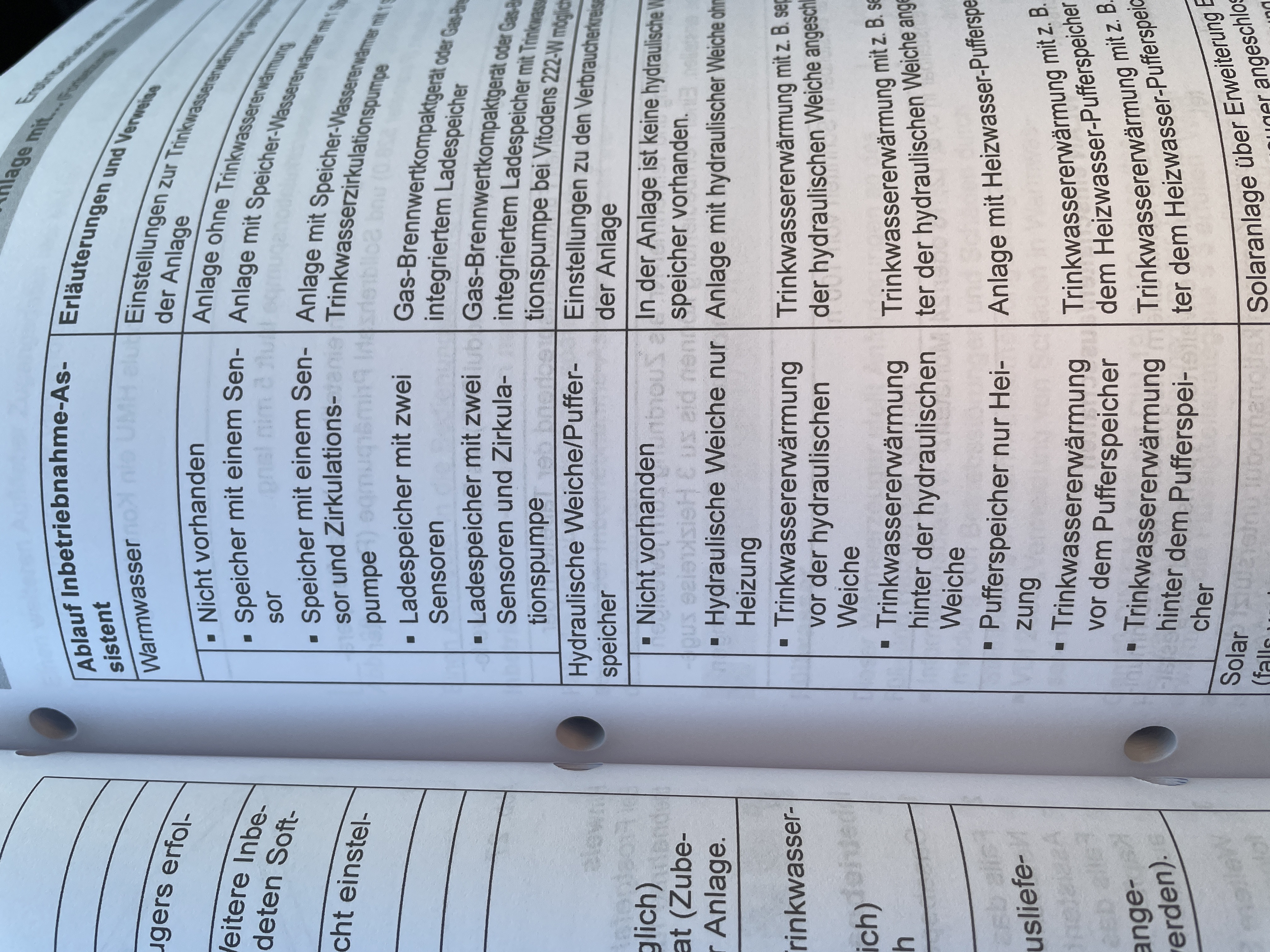

Hallo…ich habe einen 1000l Kombispeicher mit integriertem Warmwasserspeicher. Welche Parameter muss ich dann bei der Inbetriebnahme eingeben?
Ich habe mir ein passenden Schema rausgesucht mit den passenden Einstellungen...jetzt passt es!

https://static.viessmann.com/resources/vitodesk/schemes/4802725_02/Documents/4802725_1908_02.pdf
sind auf Seite 2 die nötigen Einstellungen erläutert.
Funktioniert leider nicht. Heizung funktioniert, wenn er Warmwasser machen will, drückt er gegen das geschlossene Ventil.
Ist die Anlage nach dem verlinkten Schema gebaut worden?
Und was hast du jetzt eingestellt?
