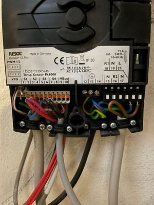

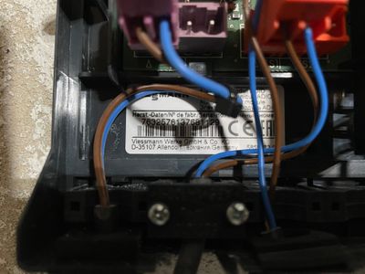

Aktuell ist bei mit die Vitodens 200 Verbaut,eine Erweiterung EM-S1, Solarthermie und die Regelbox/Steuerungsbox von einem anderen Hersteller. In der EM-S1 sind nicht alle Steckplätze belegt(Nur Steckplatz 74, TS3, TS1, P3, P1 und Steckplatz 40), siehe Foto (die Solarthermie ist aktuell nicht eingebunden über BUS) Jetzt wurde eine weitere Box geliefert die in den nächsten Tagen verbaut werden soll vom Anlagenerichter (die SDIO/SM1A)
