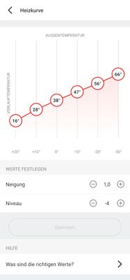

Obwohl ich die Heizung so parametriert habe, dass sie ab 16° in den Eco-Modus schaltet und nicht mehr heizen sollte, hat sie ständig kurze Brennerlaufzeiten mit bis zu 57° Vorlauftemperatur.

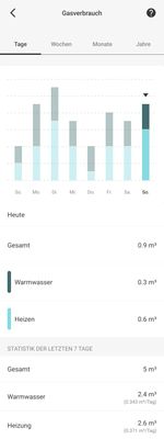

Der Tag heute ist insgesamt wärmer als der gestrige und trotzdem ist der Gasverbrauch höher.
Laut Kennline sollte der Vorlauf bei diesen Aussentemparturen 28° nicht übersteigen und die Warmwasser-Temperatur ist auch höher als die eingestellten 55°

Ich bin ja gerade deshalb verwirrt, weil alle Thermostate, in unserem sehr gut isolierten Reihenmittelhaus, auf relativ niedrigen Werten eingestellt sind (siehe Bild) und die Raumtemperaturen bei jeweils ca. 22° liegen.
Dennoch heizt die Heizung - wenn auch nur kurz, aber eben relativ häufig - auf eine Vorlauftemperatur >50°.
Und genau das verstehe ich nicht.

da es sich um einen Heizkreis mit Mischbetrieb handelt, habe ich auch schon vermutet, dass die Heizung jedesmal kurz Warmwasser bereitet. Zudem ist bei > 16° Aussentempartur der Heizbetrieb ja aus.
NUR, warum macht die das dann so oft und nur so kurz ? Ist das effizienter, als 1 oder 2x am Tag aber dann länger ?
Ich weiß, ich kann "doofe" Fragen stellen; aber die ViCare App ist halt echt cool und ich sehe halt Infos, die ich bei meiner alten Heizung hätte niemals sehen können. Da wird man halt neugierig 😉
Das Warmwasser wird immer dann bereitet, wenn der Istwert 2,5K unter dem Sollwert liegt.
Je nachdem wie oft Warmwasser gezapft wird bzw. schnell das Wasser aufgrund der Isolierung abkühlt wird eben häufiger oder seltener das Warmwasser aufgeheizt.
