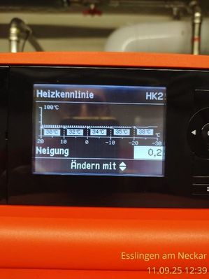

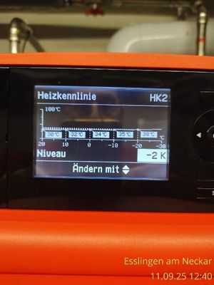

Du hast vorne den Wert zwar auf 30°C gestellt, aber das bedeutet nicht das du 30°C bekommst.
Schau dir mal deine Heizkurve an und bei 18°C Außentemperatur kann das schon normal sein, das hier der Mischer runter regelt, weil dieser nur 20°C haben möchte.
Die Heizkurve findest du unter Einstellung - Kessel - Einstellungen.
Hier müsstest du eine haben für HK1 und eine für HK2
Wenn du dieses gefunden hast, dann reduziere einfach mal die eingestellte Raumtemperatur von 30°C und du wirst sehen, das sich deine Heizkurve verändert.

Also nochmal... die Raumtemperatur beeinflusst nur die Heizkurve von den Werten... d.h. du kannst diese z.B. wieder auf 20°C runter stellen und die Heizkurve nach deinen Einstellungen anpassen.
Guck dir mal den Wert A5:5 an, wenn du eine Sommersparfunktion möchtest.
Deine Heizkreispumpen laufen bei den eingestellten 30°C Raumtemperatur also auch bei 30°C Außentemperatur.
Wenn du einfach nur eine Vorlauftemperatur von mind. 30°C haben möchtest, dann kannst du dafür auch den Wert  C5:20 erhöhen.
Falls du einfach mal die Temperaturanforderungen sehen möchtest, dann kannst du im Servicemenü -> Diagnose -> HK1/HK2 gucken. Dort siehst du dann die Soll/Ist Werte

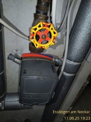

Könnte es sein, dass der Heizungsbauer den Mischer falsch verdrahtet hat?

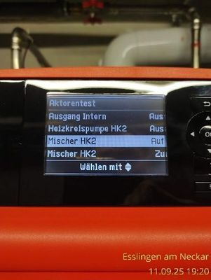

Aktorentest HK2 Mischer HK2 Auf: Wasser fließt zu der Fussbodenheizung.
Aktorentest HK2 Mischer HK2 Zu: Heizwasser dreht eine Ehrenrunde um dem Fussboden …..
Oder verstehe ich es falsch?

Ich vermute, dass der Monteur den Mischer falsch verdrahtet hat, aber ich bin Laie,
deswegen frage ich ...
