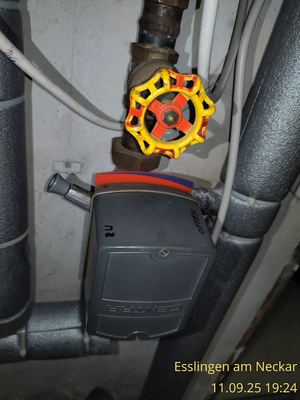

Hallo Leute,
ich muss diese Frage hier neu stellen .....
Die Frage ist einfach:
Ist eventuell der Mischer falsch verdrahtet?
Bilder!
Aktorentest HK2 Mischer HK2 Auf: Wasser fließt zur Fussbodenheizung.
Aktorentest HK2 Mischer HK2 Zu: Heizwasser dreht eine Ehrenrunde um dem Fussboden …..
Ich habe schon den Heizungsbauer gefragt aber noch keine Antwort bekommen!
Darf ich die Verdrahtung ändern? 1 und 3 einfach tauschen?

Nachtrag:  Ich sehe Grade die Bilder.
Weil,du hattest beim Aktorentest sinngemäss geschrieben,dass,wenn Aktor auf Mischer zu steht,der Mischer auch tatsächlich schließt. Im Betrieb ist es aber so,dass der Mischer auch schließt,wenn du den Gaskessel auf20* C einstellst. Warum sollte der Mischer schließen, wenn am Gaskessel nach wie vor 30* C rauskommen.
Ich denke mal ,,laut,,: der Mischer wird über die Regelung des Gaskessels gesteuert ? Wenn ich am Kessel nun 20*C einstelle,könnte das der Kessel  als -Heizung aus -interpretieren. Und - Heizung aus - würde gleichzeitig zum Schließen des Mischers führen.
Unterm Strich ist es also so,dass vermutlich alles richtig verdrahtet würde,du aber den Heizbetrieb nicht unterbinden darfst.

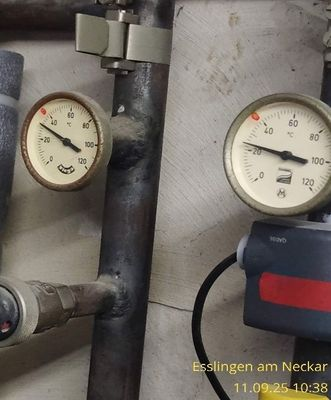

Links Vorlauf HK
Rechts Vorlauf Fussbodenheizung
Sieht das Schema dann so aus?
So sieht es aus: Mischer im Vorlauf
