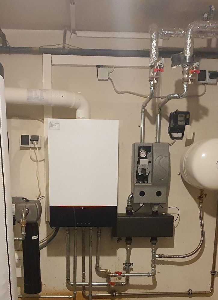

Gestern bei 0 Grad hat zB der Wärmeerzeuger eine Vorlauftemperatur von 54,4 Grad. Die hydraulische Weiche angeblich nur 36,9 Grad und der Heizkreis angeblich nur 36,2 Grad. Obwohl die Heizkörper heiß sind. Das war +/- ein paar Grad den ganzen Tag so auch wenn vorher kein Warmwasser erwärmt wurde. Als ob die Heizung nie die erforderliche Temperatur laut Heizkurve erreichen würde (gestern wären das z.B. ca. 47 Grad). Gefühlt läuft die Heizung durch. Im Gegensatz dazu ist z.B. die Vorlauftemperatur (Wärmeerzeuger) beim anderen Haus 1 gestern bei 48,1 Grad und die vom Heizkreis 1 bei 48,4 Grad. Dort passt es also.
Anbei zwei Bilder von der Heizung (eines vor der Isolierung und eines nach der Isolierung).
Auf dem Bild 2 mit der Isolierung sieht man auch das Kommunikationsmodul. Dabei handelt es sich um die "Viessmann Erweiterung EM-P1 - zum Anschluss eines externen Heizkreises ohne Mischer Z017411".
Außerdem ist die hydraulische Weiche von Flamco inkl. Luft - und Schlammabscheider HW100 verbaut (https://flamco.aalberts-hfc.com/de/catalog/warmeverteilung/komplettsysteme-bis-100-kw-m-line/meiflow...).
Jetzt habe ich die Anleitung von Flamco für die hydraulische Weiche gefunden. Man kann sie hier finden:
https://flamco.aalberts-hfc.com/media/files/manuals/Hydraulische_Weiche.pdf
Wenn ich das ganze nun mit der baulichen Situation vergleiche (siehe Bilder), dann sieht es doch so aus, als wäre die hydraulische Weiche falsch herum verbaut (??). Sie müsste doch eigentlich verbaut sein wie auf Seite 5, 2.1 Abbildung Nr. 2.
Der Temperatursensor der Weiche ist aktuell rechts im Rücklauf.
Die Weiche müsste doch um 180 Grad gedreht sein, damit der Sensor im Vorlauf (links) sitzt ??
Kann das sein und welche Auswirkungen hätte das?
Ob ein Mischer verbaut ist, weiß ich nicht. Vielleicht kann man das auf den Bildern erkennen. Auf der Rechnung steht allerdings "COSMO 2.0 Pumpengruppe DN 32 ungemischt ohne Pumpe".
Unabhängig davon frage ich mich allerdings auch, ob wirklich eine hydraulische Weiche hätte verbaut werden müssen. Denn nach Recherche in den letzten Tagen scheinen die hydraulischen Weichen nicht sonderlich gut bei Brennwertgeräten zu sein.
Und ich lasse doch keine Heizung modernisieren, Fenster modernisieren, Dach dämmen etc., damit man es dann wegen ggf. unnötiger Bauteile zunichte macht. Beispiel: wenn ich durch die Fenstermodernisierung 10 % einspare und die hydraulische Weiche vernichtet 10 %, dann ist das natürlich suboptimal 😉

Eine Entwicklung hat sich zwischenzeitlich ergeben:
Ich füge am Ende der Antwort zwei Bilder ein (Bild 1 = Heizung vor Isolierung, Bild 2 = Heizung nach Isolierung).
Kann es sein, dass bei der Installation die hydraulische Weiche falsch herum montiert wurde ???
Denn wenn ich mir die nachfolgende Montageanleitung für die Weiche inkl. Luft- und Schlammabscheider HW100 (Flamco: Flamco hydraulische Weiche HW 100 ) ansehe sowie die Heizungsanlage auf den Bildern, dann sieht es doch so aus, als ob der Vorlauf-Temperaturfühler der Weiche am Rücklauf sitzt. Der Rücklauf ist die rechte Leitung.
Montageanleitung: Montageanleitung Flamco HW100
Die Weiche hätte doch wie auf Seite 5, 2.1 Abbildung Nr. 2 der Montageanleitung abgebildet eingebaut werden müssen. Dann ist das Entlüftungsventil links bzw. der Ablaufstutzen rechts. Also genau um 180 Grad gedreht.
Kann es sein, dass die Heizung nun den Rücklauf als Vorlauftemperatur nimmt, da der Temperaturfühler nun ggf. am Rücklauf statt am Vorlauf sitzt und welche Folgen hätte dieser Fehler?
Gestern hat zB der Wärmeerzeuger eine Vorlauftemperatur von 54,4 Grad angezeigt. Die hydraulische Weiche angeblich nur 36,9 Grad und der Heizkreis angeblich nur 36,2 Grad. Obwohl die Heizkörper heiß waren. Es war vorher auch keine Warmwasserbereitung.
Als ob die Heizung nie die erforderliche Temperatur laut Heizkurve erreichen würde (gestern wären das z.B. ca. 47 Grad gewesen). Gefühlt läuft die Heizung durch. Wenn dem so wäre, hätte die Heizung wahrscheinlich in den letzten Wochen noch deutlich mehr verbraucht, wenn ich die Heizleistung nicht auf 50 % begrenzt hätte.
Im Gegensatz dazu ist z.B. die Vorlauftemperatur (Wärmeerzeuger) beim anderen Haus 1 gestern bei 48,1 Grad und die vom Heizkreis 1 bei 48,4 Grad. Dort passt es also zusammen.

Ob bei dir ein Mischer verbaut ist, kann ich nicht mit Sicherheit bestätigen bzw. ausschließen. Du müsstest die (rechten) grauen Wärmedämmschalen abnehmen. Falls ein Mischer vorhanden ist, dann sitzt er unterhalb(!) der Umwälzpumpe. Von dieser Umwälzpumpe schaut nur das Schaltfeld mit Anzeige aus der Wärmedämmung heraus. Ich sehe gerade, dass im Angebot da irgendwas von "ungemischt" steht, also ohne Mischer.
Die hydr. Weiche ist hydraulisch richtig angeschlossen, sofern(!) das linke Rohr was nach oben führt, der Heizungsvorlauf und das rechte Rohr der Heizungsrücklauf ist. Wenn es umgekehrt wäre, wäre es falsch.
Bei der Weiche müssen die Vor- und Rückläufe jeweils gegenüber bzw- übereinander stehen, ansonsten entsteht in der Weiche im Betrieb eine sich gegenseitige beeinflussende Querströmung.
Was Vorlauf und was Rücklauf ist, lässt sich durch Finger auflegen - nicht zu lange draufhalten:-) - ganz schnell herausfinden. Im stationären Heizbetrieb ist der Vorlauf immer etwas wärmer als der Rücklauf.
Der Temperatursensor der Weiche muss in der Tat auf der Vorlaufseite die Temperatur abgreifen. Ob er das bei dir macht, ist nicht zweifelsfrei zu sehen, weil die Kabelführung in der Weiche wegen der schwarzen Wärmedämmschalen nicht zu verfolgen ist.
Es dürfte kein Mischer vorhanden sein, weil oben steht "EM-P1 - zum Anschluss eines externen Heizkreises ohne Mischer Z017411".
Einen Mischer erkennt man an seiner mechanischen Schaltzustandsanzeige ("Kuhschwanz"), die sich je nach Anforderung bewegt. Ich glaube nicht, dass bei dir ein Mischer verbaut ist, kann es aber nicht sicher ausschließen. Er macht bei Heizkörpern keinen Sinn.

Ich sehe das mit der hydraulischen Weiche (Vorlauf vs. Rücklauf) anders. Dazu habe ich nochmals in Bildern genauer die Situation dargestellt. Siehe nachfolgende Bilder.
Im Haus ist der Vorlauf definitiv links, also die linke Leitung. Diese habe ich mit einem roten Pfeil gekennzeichnet:
Gelb markiert ist der Vorlauffühler nach der Beschreibung des Weichenherstellers. Der Vorlauffühler sitzt also meines Erachtens auf der rechten Seite, also am Rücklauf. Dies ergibt sich aus aus den nachfolgenden Bildern des Herstellers. Ich habe jeweils ein Anmerkungsfeld im Bild eingefügt:
Somit würde ich zu dem Schluss kommen, dass die Weiche falsch angeschlossen ist und durch die Lage des Vorlauffühlers am Rücklauf geht die Heizung ständig davon aus, dass niedrigere Vorlauftemperaturen vorherrschen, da sie den Rücklauf misst und nicht den Vorlauf.
Oder sehe ich das falsch?
Ich denke, du siehst das richtig.
Wenn der Temperaturfühler rechts da sitzt, wo der weiße Punkt ist, dann ist der Fühler auf der falschen Seite, weil bei euch links der Vorlauf und rechts der Rücklauf ist.
Da muss wohl der Heizungsbauer nochmal ran. Das Wasser muss vermutlich nicht komplett abgelassen werden, weil beidseitig Absperrventile vorhanden sind.
Alles klar danke. Das würde auch die unterschiedlichen Temperaturen erklären und dass die Heizung gefühlt ständig durchläuft.
Kann die Heizung davon Schaden genommen haben?
PS: ein Absperrventil habe ich nicht gesehen. Die beiden roten Hähne / Abzweigungen oben am Vor-/ Rücklauf habe ich hinmachen lassen, falls ich im Kellerbereich irgendwann mal Heizkörper benötige.
Ich sehe keinen Grund, dass der Vitodens duch den falschen Einbau der Weiche Schaden genommen haben könnte. Unnötig hohe Vorlauftemperatur sind, solange sie sich im normalen Bereich bewegen, nicht schädlich.
Schädlich sind eher Temperaturschocks, speziell am Wärmetauscher.
Kontrollier mal den Parameter 534.0. Um Geräteschäden zu vermeiden dürfen dort keine Nachlaufzeiten kleiner als 120 s eingestellt werden. Wenn du deinen Vitodensen was Gutes antun willst, dann stell diese Werte etwas höher, also z.B. im Winter 180 s. Im Sommer gehen auch 360 s, da es im Sommerbetrieb normalerweise egal ist, wie lange die Brauchwassererwärmung dauert.
Wenn zum Drehen der Weiche tatsächlich das ganze Heizwasser abgelassen werden muss, dann unbedingt dem Heizungsbauer im Vorfeld(!) sagen, dass er entkalktes Wasser einfüllen muss!!! Ich kann nicht sehen, ob eure Heizung mit einer Entkalkungsanlage für das Heizwasser(!) ausgerüstet ist. Das ist heute eigentlich Standard, wegen der Empfindlichkeit der neuen Gasbrennwertgeräte für Verkalkung.
Natürlich musst du dich dazustellen, wenn das Heizwasser nach dem Tausch der Weiche wieder aufgefüllt wird. Die Jungs haben natürlich keine Lust, ihre Anlage zur Entkalkung zum Einsatz zu bringen. Mit einem Schlauch, direkt aus der Wasserversorgung geht das viel schneller und einfacher. Der Schaden fällt nicht sofort auf.
Entscheidend ist der Kalkgehalt des Frischwassers. Liegt sehr weiches Wasser vor, also z.B. ein Kalkgehalt kleiner 5 dH, dann kann auf den Aufwand verzichtet werden.
