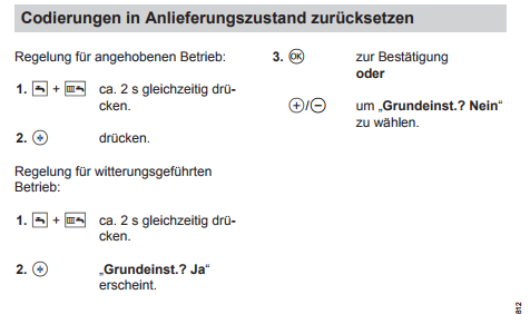

Hallo observer_008,
wie von @Hausdoc angemerkt sollte aufgrund deiner Beschreibung die Codieradresse 38 in Codierebene 2 ausgelesen werden. Im Anhang findest du einen Ausschnitt aus der Service-Anleitung, in dem beschrieben ist, wie du die Codierebene 2 betrittst und in dieser navigierst.
Beste Grüße °ja

Vielen Dank für die Antwort. Das Problem ist nur: Da meine Anlage mit einer Solarheizung gekoppelt ist, habe ich auf dem Vitodens kein Bedienfeld, komme demzufolge nicht in die Codierebene und kann keinen Fehler auslesen. Es gibt eine zentrale Steuerung (Citrin - die von dem Solarmodul), über die auch der Vitodens angesteuert wird. Doch dort fehlen die beschriebenen Codierebenen.
Was nun?
