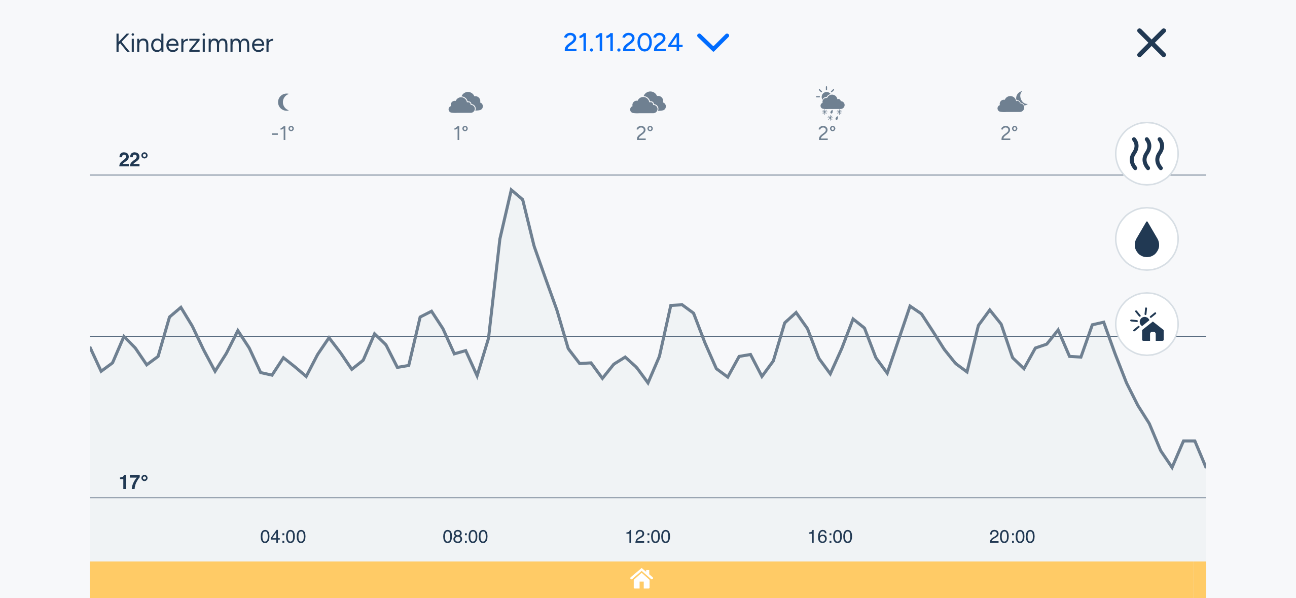

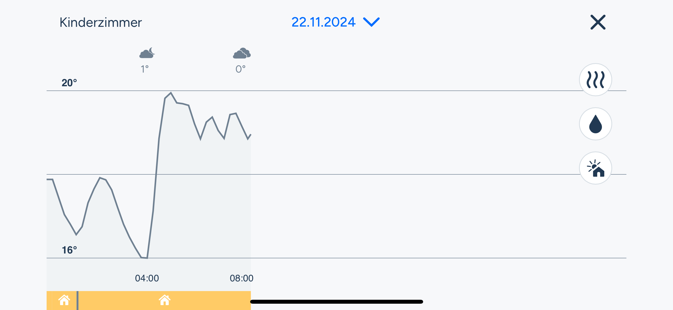

Ich steuere meine Heizung und einige Heizkörper mit Tado.
In der App kann ich sehen, dass die Heizung gegen 22 Uhr aufgehört hat zu heizen (obwohl die anderen Tage normaler weitergeheizt wurde, bzw. dem eingestellten Zeitplan in Tado gefolgt wurde) und heute morgen um 4 Uhr die Heizung wieder angesprungen ist. Siehe Anhang.
Ich kann mir aber absolut nicht erklären, wieso das auf einmal passiert ist. Die Tage zuvor lief alles ganz normal nach Tado Zeitplan, nur gestern war alles kalt ab 22 Uhr.

Seit Donnerstag, wo es das erste mal passiert ist, ist die Heizung erneute 2 Mal einfach ausgegangen, mit dem selben Fehler bzw. spring die Sollraumtemp immer wieder auf 10°.
Man kann leider auch keine Routinen ausmachen, da die Ausfälle völlig wahllos sind:
22.11.: 00:30 Uhr für 3,5 Stunden aus
23.11.: 22:00 Uhr für 2,5 Stunden aus
24.11.: 01:00 Uhr für 3 Stunden aus
Und genau zu diesem Zeitpunkt ist die Heizung wieder nur auf Warmwasser und 10° Raumsolltemp. Ich verzweifle langsam...
