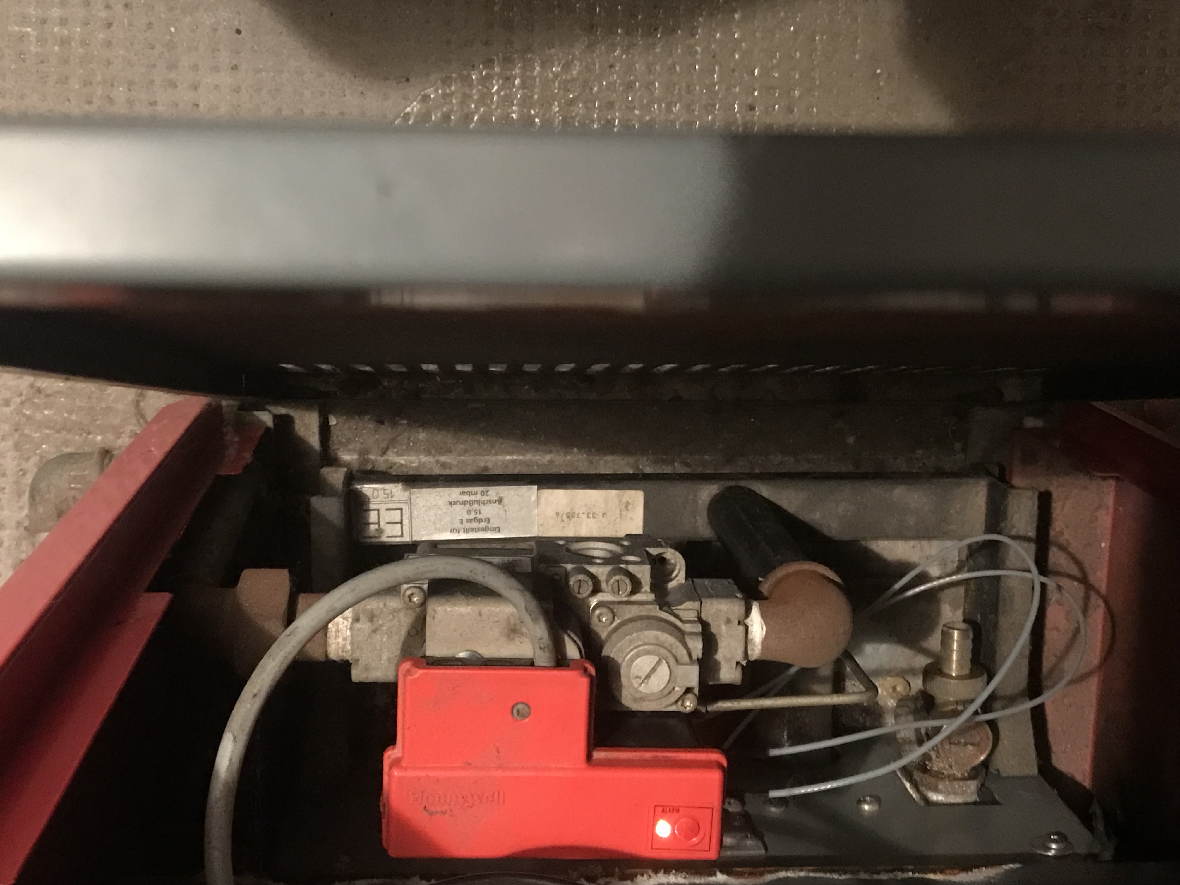

seit ein paar Wochen fällt leider immer wieder die Heizung aus und springt nicht mehr an bzw das Lömpchen leuchtet rot (diese Alarmanzeige) und bei betätigen oder Ein- und auschalten hört man, dass die Heizung versucht wieder anzuspringen, aber es klappt nicht. Nach mehrere Vorgänge schaltet sich diese wieder ab und die Lampe leuchtet rot.
Nun hatten wir bereits 2 x einen Heizungstechniker hier, er hatte irgendwo herumgeklopft und die Heizung ging wieder für ca. 1 Woche an. Er meinte, die Firma Justus GmbH gäbe es nicht mehr und man käme dadurch so an keine Ersatzteile mehr heran und somit hat er angeboten, einen komplett neuen Heizkessel einzubauen…was aber mehrere tausend EUR kosten würde.
Nun hab ich via Google erfahren, dass Viessmann die Firma übernommen hat und eventuell bin ich hier an richtiger Stelle? Welche Ersatzteile kämen denn in Frage ohne irgendwie die komplette Vorrichtung tauschen zu müssen?
Vielleicht lässt sich ein Kontakt zu unseren Heizungstechniker herstellen und dieser könnte über Euch alles notwendige beziehen und mit etwas Glück, kann die Heizung noch eine Weile in Betrieb bleiben 😅🙏
Auch, wenn mir Justus nur in Verbindung von Holzkesseln was sagt, dürfte es in deinem Fall an den Elektroden bzw. dem Zündbrenner liegen. Eventuell auch Thermoelement, falls verbaut.

Vielen Dank für die Klarstellung zu den aktuellen Unternehmensverhältnissen. Die Links haben tatsächlich weitergeholfen und der Techniker hat sich bereits mit diesen in Verbindung gesetzt. Es wurden dann tatsächlich Ersatzteile für den Zünder- sowie diesen kleinen Block bestellt.

Wenn die Teile nicht helfen, auch den Feuerungsautomaten (rote Kappe erstes Bild) tauschen.
