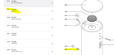

das Thema habe ich gesucht und sehr viele Beiträge gesehen mit dem Inhalt, geht nur bei 300L und auch nicht bei jedem. Ich habe anbei ein paar Bilder. Hier müsste doch ein 1 1/2" Heistab reingehen? Was muss beachtet werden?

Hallo Mario,
laut der Explosionszeichnung müsste ein 1 1/2 " Stopfen vorhanden sein.
Der Heizstab sollte nicht länger als der Durchmesser des Speicher sein 🙂
